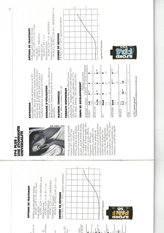

Bonjour ,
Pour vos FP4 , j'ai scanner la page du catalogue Ilford de 1996 .
Si vous comptez utiliser de l'XTOL , vous vous rapprocherez du temps de l'ID11 qui est noté sur ce document .
Soit 6 minutes ( Ilford ) et 5-1/4 ( Kodak) . Par contre une solution neuve est conseillé .
Comme dit plus haut , jouer sur le temps d'exposition à la prise de vue .
Sur la première bobine , vous pouvez partager le film en deux , pour faire des essais différents .
Sur le problème des bobines périmées , l'année dernière j'ai fait développer des SCALA 200 ( l'ancienne ) de l'an 2000 ,
exposé à 200 ( préconisé par Agfa ) , à part quatre ou cinq dias, le reste est très beau .
Labo Arka à Paris .
