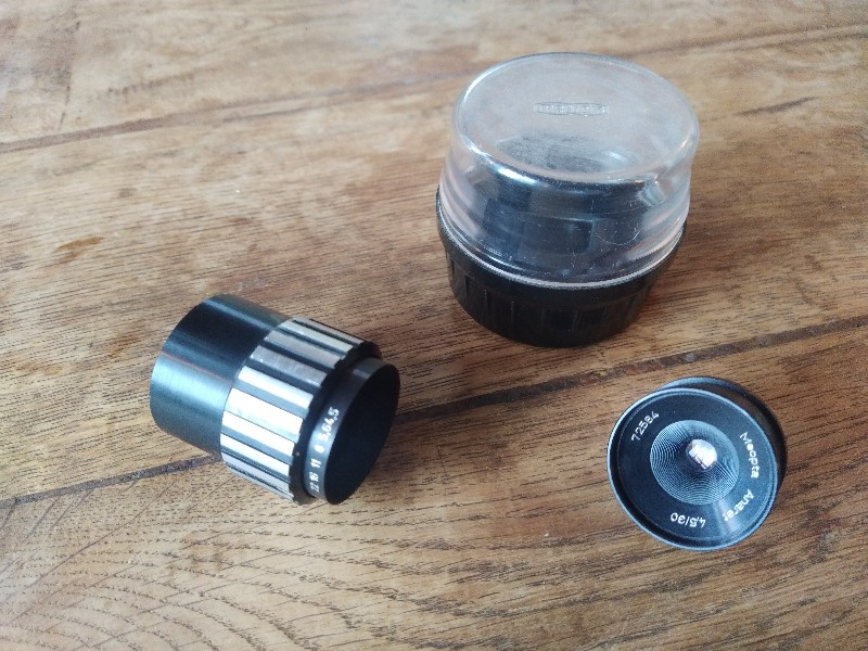

Remontée du fil suite à la recherche de Karl en P.A, afin que l'informarion ne finisse pas dans le fin fond des "ventes conclues"
L'interrogation de Karl m'a fait me rappeller d'un objectif pour subminiature (jusqu'au 11x17mm); le MEOPTA ANARET 30mm F/4.5
Un 4 lentilles traité MC, diaph 2 lames en V, réputé très net y compris en macrophoto encore aujourd'hui.
Bref, j'ai retrouvé l'optique: caractérisé par un petit bloc de type pancake enfoncé au bout d'un long fût métallique prolongé par un tube formant rallonge de commande de diaph ...hors de question de couvrir le 24x36 vu le vignetage mécanique
Mais...quand on démonte tout et teste (vite fait à l'arrache ce jour de pluie)... le petit pancake allégé (avec sa commande diaph accessible) posé devant un dépoli couvre bien le "Graal" ... Un bon 24x36mm à l'infini sans vignetage à f/22 ... :content-anim:
-Donc intéressant à adapter en prise de vue (de construction, il me fait fortement penser aux objectifs de prise de vue 40mm Boyer Frères et Hermagis qui malgré le coté minuscule des lentilles sont excellents et couvrent le format de négas 3x4cm). Attention, bokeh carré.
-Peut-être intéressant en tirage si la perte de luminosité et résolution hors centre n'est pas trop forte.le démontage des tubes est aisé (dévisser le bloc optique avant par friction) et conserve la monture filetée permettant de le monter dans une coupelle Meopta, le doigt de commande de diaph reste accessible sur le coté.
L'information étant pour l'instant confidentielle (rien vu sur le net à ce sujet), je pense que l'Anaret 30mm peut être un sujet très abordable et ludique pour toutes sortes d'expériences ou remontages
