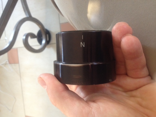

J'ai acheté récemment un Focomat sur ce site, mais je rencontre un problème technique que je ne comprend pas. Si une des personnes ici, possédant cet appareil pouvait m'aider à le résoudre cela serait sympa!
Mon problème: Lorsque je baisse le condenseur pour faire le contact avec le film, il reste un "jour" d'environ 2 à 3 mm entre le condo et le film. Après avoir détaillé l'agrandisseur en détail, rien n'est faussé! Mon sentiment est que le condenseur n'est pas celui du 1c. Il mesure 47 mm de haut. Est ce le bon? La photo du condo:
:iboitier: Apple iPhone 4S
Merci pour votre éclairage

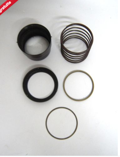

J'ai trouvé ceci sur le net et je ne semble pas avoir deux des éléments décrits...la bague compensatrice de hauteur une autre petite bague fine que je vois sur l'image! Avez vous ces quatre éléments?

salut fufu , bon cette fois il faut que l'on s'en sorte ! :smile:
je viens de démonter mon 1c color pour t'aider ce qui m'a permis aussi de le nettoyer depuis que je l'ai acheter en Août dernier .
mon condenseur fait exactement la même côte que le tiens 47mm mesuré au pied à coulisse , donc tu possède bien un original.
maintenant l'espace que tu observe entre la platine et le condenseur viens du fait que tu n'a pas cette fameuse lentille conpençatrice AN 17652 qui viens en appui sur le négatif.
cette lentille viens coiffer le condenseur par le dessous , ce qui veut dire et à contrario de ce qui est écrit c'est cette lentille que l'on enlève en premier pour avoir accès lorsque l'on a enlevé la partie supérieur qui porte la lampe .
ensuite on a accès à la partie condenseur en déverrouillant au préalable l'anneau par un petit quart de tour qui verrouille le ressort qui lui vient en appui sur le condenseur.
pour ce qui est de l'écart entre la platine qui reçois le négatif et l'espace avec le condenseur je n'ai mesuré que 1,5mm* en mettant un carton de cette épaisseur et mis au plus bas le condenseur qui doit venir en appui sur le négatif.
on peut compenser l'épaisseur qui te manque en surélevant par le dessous de la platine avec deux morceaux de carton un de chaque coté de la fenêtre d'ouverture ( avec du scotch double face ) et avoir de ce fait l'appui du condenseur sur le négatif.
autre astuce mettre deux verres AN sous la platine que l'on récupère sur des caches de diapo muni de verre AN , le verre fait 8 / 10 ém d'épaisseur ( cache 6x6 ) ce qui nous emmène à très peu de chose prés au 1,5mm qui nous manque.
si avec ça on n'y arrive pas :exaspere:
* si l'épaisseur est plus importante s'assurer que le condenseur est bien place en buté dans son logement

La bague anti-newton est vendue à part et est fournie avec une bague en bronze de 3 mm d'épaisseur, on la place au fond du logement du condenseur, si on retire la bague anti-newton il faut impérativement enlever cette bague en bronze, sous peine de ne pas pouvoir presser le condenseur contre le film.

Fufu il faut enlever la bague compensatrice de 3 mm pour pouvoir presser le condenseur sur le film ! C'est pourtant simple, le ressort ne fait que presser le film, la bague décale le condenseur d'une valeur plus ou moins égale à l'épaisseur de la bague anti-newton. Enlevez la bague de 3mm et cela va fonctionner ! Sur votre photo vous avez bien cette bague, mais pas l'anti-newton.

Cette photo n'était pas issue de mon matériel, mais d'une photo d'un vendeur! Mais Eureka, vous m'avez mis la puce à l'oreille!
Je suis allé vérifier et cette bague était bien en place sur mon agrandisseur...et c'était pervers car je ne possède pas le filtre anti-newton!
