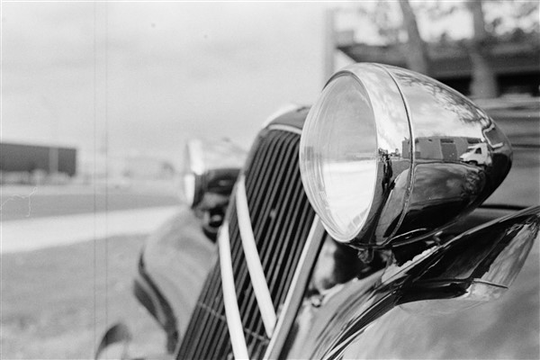

trait sur négatif
pierre69
Messages : 362
Depuis le 9 jan 2014
dijon
bonjour
voila j'ai des traits sur toute la pellicule,avez vous une idée?
pierre69
Messages : 362
dijon
Est ce que cela pourrait venir du scanner, toute les photos sont comme cela?
summilord
Messages : 320
Depuis le 25 juin 2009
45 Orléans
ça peut effectivement venir du scanner, ou une poussière sur le presse film ou un mauvais essorage après le développement
j'ai eu un problème de ce genre avec un R8, c'était le moteur qui provoquait cela. Sans le moteur c'était nickel??
Piga
Messages : 4985
Depuis le 13 nov 2005
Si les traits n'apparaissent pas sur le négatif, cela provient bien évidemment du stade ultérieur du traitement de l'image. À vérifier, donc.
S'ils apparaissent sur le négatif, il faudrait préciser le type d'obturateur (a priori ces traits sont perpendiculaires au sens de défilement, semble-t-il), et comment le négatif est développé. Voir aussi s'il n'y a pas eu de contraintes mécaniques sur le film lors de l'avancement ou du rembobinage (cela m'est arrivé, en bien pire, avec un appareil venu du froid).

C'est bon ,une semaine que mon scanner traine sur la table et hop ,poussière ,un coup de soufflette et c'est reparti...
merci a tous :content:
