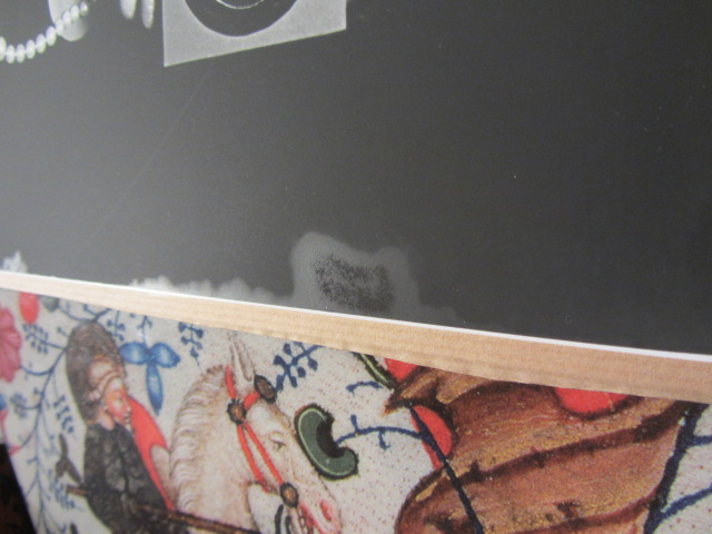

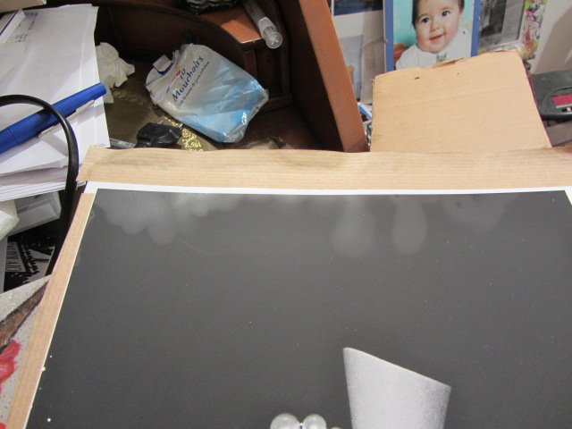

Bonjour à tous, je vous demande votre avis sur l'origine de ce que j'ai découvert sur mes tirages le lendemain de mon labo. Je pense avoir tout bien fait et c'est peut-être l'utilisation du papier kraft gommé qui laisse à désirer. Et pourtant j'ai bien pris soin, en posant les bandes humides, de ne pas amener de la colle sur le tirage au moment où je plaçais ce dernier sur ma planche pour le séchage à plat. Je n'ai pas par exemple passé de rouleau pour évacuer de l'eau. Les reflets sont brillants et le papier est neuf (Barytés ILFORD MG IV Mat).
je pencherais pour l'hypothèse de la colle du papier kraft qui s'est étendue ? Bref, je suis perplexe. Si vous aviez sur ce truc qui me chiffonne une idée ... Merci à tous ! :content:

deja voir si le papier après la découpe au cuter du Kraft si le tirage ne colle pas sur la vitre si c'est le cas cela veut dire que par capillarité un excès d'eau c'est infiltré sous le tirage .
le tirage n'est pas à jeter il faut replonger la vitre et son tirage sous l'eau ( ce serais dommage de jeter le tirage , ne pas essayer de le découper si il adhère car ç' est l'arrachage...)
donc refaire l'essai en prenant soin d'humecter le Kraft sans excès .
mais je me demande aussi , si le lavage n'est pas en cause ... ( pas assez lavé d'ou ses auréoles )
ce que je faisais avec cette méthode ( Kraft ) c'est aussi d'éponger délicatement l'excès d'eau avec une éponge sur le tirage .

merci pour ta réponse, je vais reprendre ma technique en humidifiant plus légèrement le kraft. j'ai lavé 30 minutes après 5' d'auxiliaire de lavage et 6 changement de bain. Bref, au boulot ! :content:

veille aussi à ne pas coller le Kraft trop prés de l'image , utiliser une vitre plus importante de manière à laisser une marge blanche plus importante ne serais que pour faire une Marie Louise de finition avec une marge blanche de quelques mm autour de l'image.
je mettais aussi les vitres à plat pour le séchage .
je parle au passé car maintenant j'utilise une presse à chaud , mais le séchage avec Kraft reste une excellente méthode que j'ai pratiqué pendant de nombreuses années.

un détail encore ne pas utiliser la même éponge pour humidifier le Kraft et éponger l'excédent d'eau sur le tirage.
une éponge pour chaque opération . ( de couleurs différentes )
ce que je faisais , après le lavage je pose le tirage sur la vitre je l'éponge délicatement puis j'humidifie les bandes de Kraft pour recouvrir d'environ 5mm le tirage en laissant comme je l'ai dit une marge blanche d'environ 3cm ( sur un tirage 24X30 )

Moi je n'utilise pas d'éponge pour enlever le surplus d'eau sur mes tirages barytés mais un essui-glace (pour les vitres) dédié. Résultat impeccable, sans rayure, d'aprés le conseil d'un Summiluxien.
Une fois secs, mise à plat entre deux cartons sans acide sous des BD et si besoin, un petit coup de presse-à-chaud (1 minute à 100°c) à mon labo photo associatif.

toutes pareil !! sauf que je prend une raclette de vitrier !! et aucun soucis
