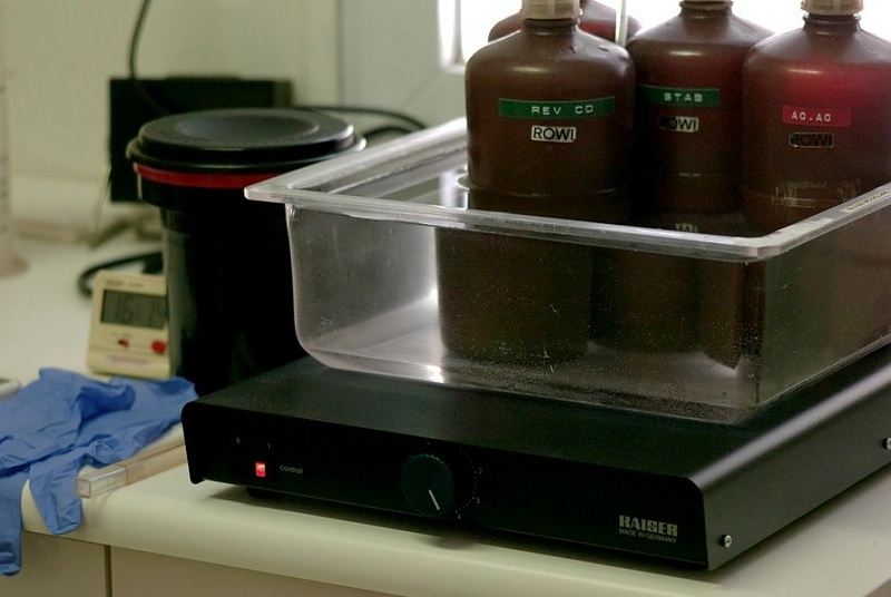

...ou d'avoir un plateau chauffant type Kaiser et une cuve qui permettent sous canicule de rester à 20°C (dev NB) constant ou à 38°C constant (dev couleur C41) , chose faite hier pour deux rouleaux de Kodak Portra 400 ! :smile:

Comment un tel plateau chauffant peut-il permettre de rester à 20°C ??? (sa plage de température étant de 20 à 45°C) Il est chauffant... mais pas refroidissant !!!
https://www.photostock.fr/plateau-chauffant-a678.html
et ça marche ! car j'ai déjà développé et c'est thermostaté ! hiver comme été ! il y a un réglage de température !
s'il y a mieux je suis preneur de conseils !

Mais comment arrives-tu dans une pièce à 30° à maintenir ton bain à 20° ? Car la température va monter si tu débutes à 20° ton développement il faut donc ajouter de l'eau froide régulièrement .... inertie... Chauffer si trop froide ??? Si ajout d'eau froide pas besoin d'un plateau chauffant....

lepetitpiero a écrit :
Mais comment arrives-tu dans une pièce à 30° à maintenir ton bain à 20° ? Car la température va monter si tu débute à 20° ton développement il faut donc ajouter de l'eau froide régulièrement .... inertie... Chauffer je vois baiser et maintenir la température.... plus compliqué".... et si ajout d'eau froide pas besoin d'un plateau chauffant....
Mon cher ami , dans mon labo , une pièce dédiée , j'ai la clim en été et le chauffage en hiver ! pour la durée par ex la couleur c'est 3 minutes 30 et pour le TX de mémoire c'est un peu plus

Au vu de la question de Yelbo... et comme dans mon cas ce n'est pas climatisé... d'ou ce post et son problème. Bien entendu si la pièce est climatisée ce n'est donc pas un problème... Merci pour de ton partage toutefois.
