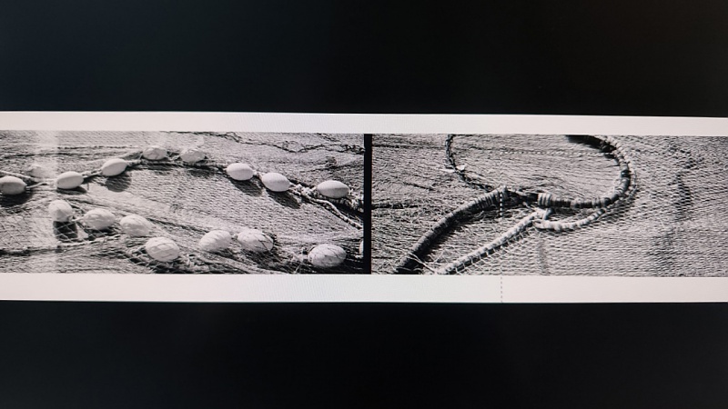

Par ailleurs, j'ai découvert que certaines images présentaient une bande claire latérale gauche (cf scan partiel infra) de taille constante et relativement aléatoire,
m'ayant paru affecter les images prises à hautes vitesses, i.e. > 250°.
Cela est observé sur les deux bobines achetée et exposées avec un X Pan. Je n'ai jamais eu ce genre d'artéfact et je l'ai donc porté chez les Victors qui n'ont rien trouvé,
ni pb d'obturateur ou autre. Ils n'avaiten jamais vu cela...
J'ai refait une pellicule test avec du HP5 de mon stock et ce défaut n'apparaît pas.
J'en ai informé le fournisseur de ces deux bobines, "bobinées par ses soins", et j'attends la réponse qui tarde un peu mais c'est sans doute la période estivale qui veut cela...
