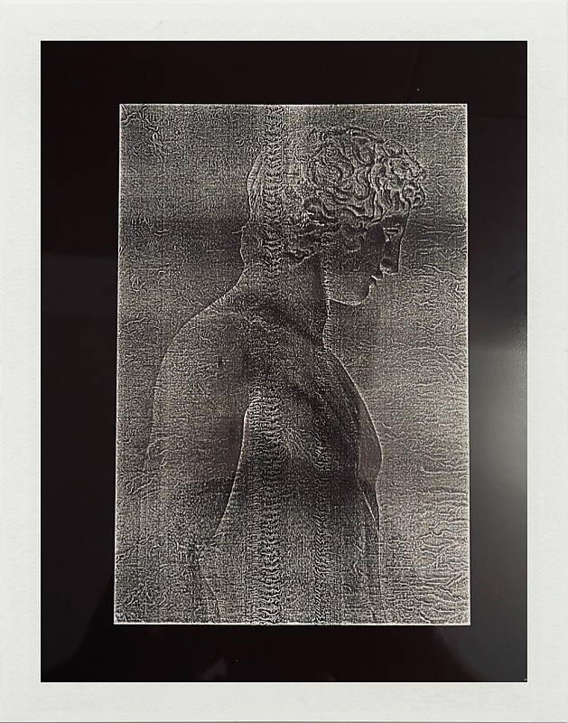

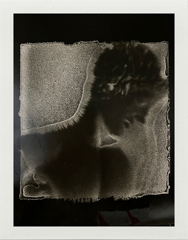

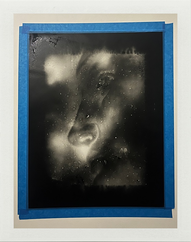

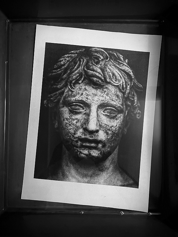

J'ai fait quelques tirages de statues pour la présentation...
"+1" de la part de : amansjeanphilippe, Churros32, Mak, Serp48
    Re: Tirages alternatifs
Messages : 21150
La première est très réussie !!!
Merci Robert!!
Messages : 2233
La 3 :applaudir:

GUIRAUD a écrit :
La 3 :applaudir:
Merci GUIRAUD.
Touts les photos ont des procédés de tirages différents.
La photo 3 est imprimée sur un papier de reprographie de 80gr (papier imprimante).
