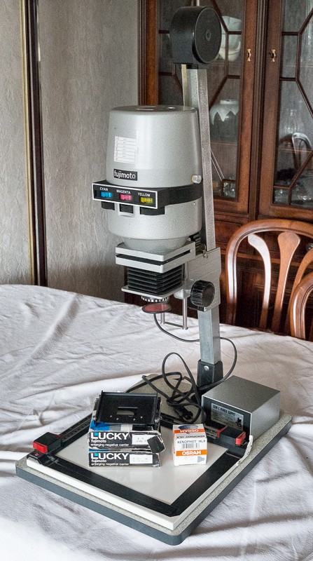

Je viens d'acheter un agrandisseur Lucky 70-M-R (35mm et 6X6) avec objectif Siemmens Comparon 4.5 75 mm et passe vues+ chrono. 30€ . C'est pour débuter l'argentique. Donc...
Et si l'un de vous connait. J'ai besoin de conseils éclairés ;) Notamment sur la lampe (c'est un 100 V) et sur le process type avec ce type d'appareil.

en faisant une recherche rapide sur gougoule, ça ressemble brigrement a un fujimoto et en zoomant sur la photo, mais oui c'est un fujimoto
vu la tête du bestiau ça doit être des lampes 220Vca 100W
Babar de Saint Cyr
Messages : 372
Depuis le 24 mars 2018
Parc du Chateau de Versailles

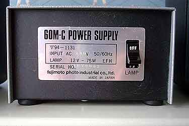

Fujimoto 6x6 60M-C donc tête couleur:
Alimentation:

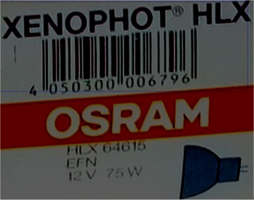

Lampe:
