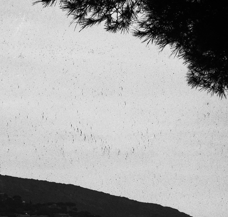

Je poste ici un problème que certains auraient peut-être déjà eu.
Il s'agit de micro rayures (??) du moins je crois, sur mes négatifs.
Cela ressemble à de la pluie car ça prend la forme de petits traits dans le sens de la hauteur ou alors des petits points.
Il y en a de façon aléatoire surtout sur les parties noires du négatif donc sur les hautes lumières du tirage.
De plus, je n'ai rencontré le problème que sur mes films 120 et 4x5. Rien sur le 24x36.
Je poste ici un gros plan du phénomène.
Si certains auraient des pistes ...
Merci à tous

Difficile de voir ,en fait il peut s'agir d'un problème de couchage de l'émulsion ,parfois il y a eu des problèmes de pollution chimique avec le papier des bobines 120
un début de piste j’espère
Je ne sais pas de quelle marque il peut s'agir ,j'enverrai un mail au service technique et certainement recevoir un lot de film en compensation .

Il s’agit de Fomapan 200 révélé avec du R09.

Il semble que ce soit un problème classique de mauvaise conservation : trop d’humidité ou de chaleur.
Le 120 est particulièrement sensible à ce genre de chose...à cause du papier qui recouvre le film lui-même?
A votre place je contacterais Foma : avec un peu de chance vous recevrez quelques films vierges...

Ces rayures n'apparaissent pas au tirage à l'agrandisseur.
