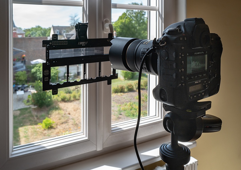

JFK a écrit :
Avec Nikon on a aussi cet ensemble, très performant...
Bon, il faut aussi avoir un D850.
https://www.nikon.fr/fr_FR/product/acce ... apter-es-2
"la fonction de duplication de l'appareil photo inverse automatiquement les couleurs et les stocke en tant qu'images JPEG. "
Juste pour ça qu'ils recommandent le D850...avec n'importe quel autre Nikon il faudra juste faire le boulot sur photoshop mais loin d'être impossible.
