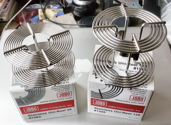

Il est peut être temps de passer aux spires inox...
