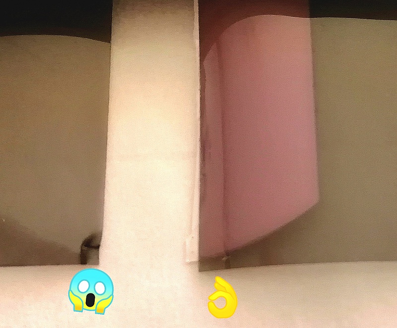

Bon, j'ai pas abandonné l'argentique mais depuis un moment je galère à embobiner les films en 120. Acros 100 en particulier. Ils tuilent à me rendre fou. Hier soir encore 20 minutes de batailles. En bref au 2eme tour de spire Jobo, bouchon.
Cette fois je me suis dit qu'il y a un bug côté début de film, alors prenons l'autre bout, celui qui est scotché au papier. En fait, le scotch rigidifie le film, donc il sort moins facilement des spires. Et effectivement, c'est passé sans encombre.
Voilà c'est tout, et si ça vous permet de moins vous énerver dans le noir, c'est déjà bien.

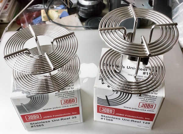

Amha les spires en acier représentent la solution la plus risquée : faites-en tomber une une fois et vous ne ferez rentrer plus aucun film dedans.
Alors qu'une spire en plastique est quasiment increvable.

J'ai aussi des spires métal. Effectivement ça va bien mais après quelques tours un côté veut sauter au rail précédent. Surtout avec des films 220.
