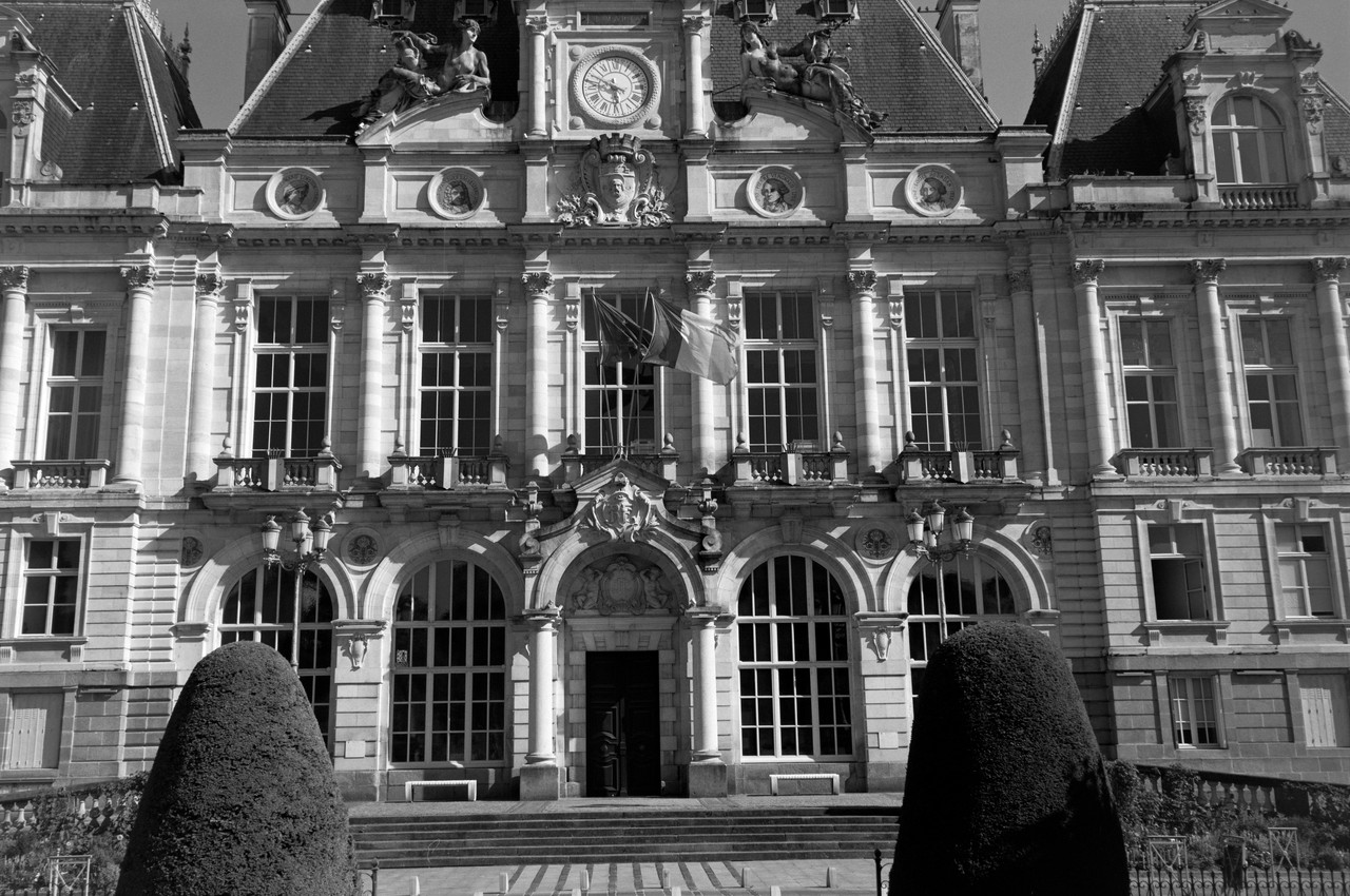

Mon Adox HR DEV étant en souffrance chez le transporteur pour cause d'incendie et de blocage de l'aéroport de Bordeaux, impatient, j'ai développé mon Adox 50 HDR avec HC110 et ça a marché pas si mal que ça. Un poil trop contraste, ce que le HR DEV compense si on en croit la notice.
C'était aussi pour tester mes 3 optiques avec ce film, Biogon 2,8/35, Heliar 3,5/50 et Elmar 4/90.
Les résultats sont superbes bien qu'un poil trop contraste. Le Biogon à PO est terrible, l'Heliar pas en reste, l'Elmar un poil en dessous.
Ce film n'a aucun grain.
Scannées avec le système Valoi Easy 35, le 90 macro Sony et l'A7RVI (66MP), les images font 80 cm de base à 300 PPI. Loin d'être ridicules.

Voilà le résultat : M2/Biogon 35 à PO, Adox HDR50/ HC110- Scannée système Valoi Easy 35/Sony 90 Macro/Sony A7RVI. L'image fait 84cm de base.
Je précise que la photo n'a aucun intérêt, c'est juste une chaîne de test haute résolution, et ce lien n'en donne qu'une petite idée.
Il faut cliquer sur l'image pour l'agrandir.
