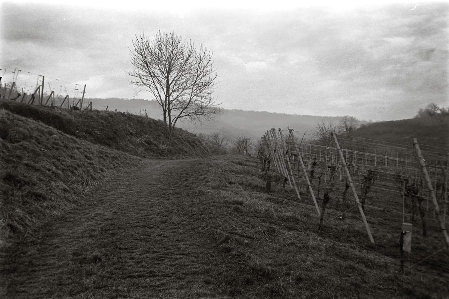

Je viens de remarqué sur la dernière pellicule développée que certaines images ont soit le côté droit plus sombre, soit les côtés droit et gauche. Tout le film a été été exposé avec le IIIf+Summaron 3,5/3,5 avec des vitesses du 1/50 au 1/100 s. Sur l'avant dernière pellicule avec le même matériel, aucune des images présentent des zones sombres de la sorte alors qu'il y a eu aussi des vitesses du même ordre.
On pourrait penser que la vitesse de défilement du (des) rideau(x) n'est pas régulière selon le cas de l'assombrissement d'un côté sombre ou des deux côtés,
La seule chose qui ait changée est le révélateur, du FX-39 II que j'essaie, mais c'est pas logique donc cause improbable. Je dis ça car le ciel l'est beaucoup moins :exclam: :?:
Exemple d'un assombrissement du côté droit, il est dégressif et s'étend sur près d'un tiers. Parfois il n'occupe qu'un 1/4 voir moins encore.
Qu'en pensez-vous ?

Bonjour A$AP,
Je sais bien qu'à partir d'une certaine vitesse l'obturation se fait par balayage d'une bande lumineuse, formée par les deux rideaux, plus ou moins étroite constituant ainsi le temps d'exposition.
En réfléchissant quelques instants,
L'exemple ci-dessus est originellement un négatif, d'où la zone sombre en défaut est donc une zone plus claire sur la pellicule, donc moins exposée.
Sachant que,
L'image est imprimée a l'envers. L'appareil vu dans le sens de la visée, les rideaux balayent du côté droit (du côté molette de chargement) vers le côté gauche (cartouche).
Sur l'exemple ci-dessus la zone sombre ce trouvant à droite de l'image, est donc produite en fin de balayage à gauche.

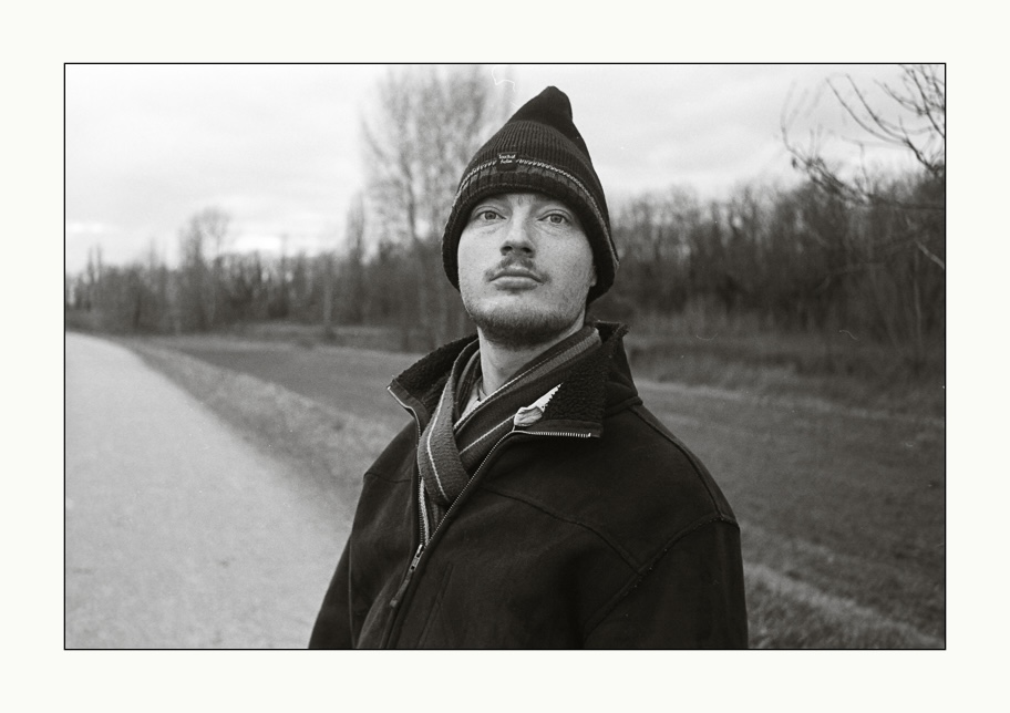

Cela dit pour l'image du portrait, il faudrait alors comprendre que,
Soit le second rideau qui suit le premier de près, se met étonnamment à accélérer en fin de course (absolument improbable)
Soit le premier rideau se met à ralentir en fin de course réduisant ainsi la largeur de la bande passante lumineuse. (Possible sur une faiblesse de ressort ou d'un manque de tension en réglage)
Mais dans tout ceci, pourquoi ai-je aussi des images avec les deux côtés sombres ?
Le deuxième rideau demarreraient trop tôt (bande trop étroite) et se corrige rapidement ensuite ? (Très improbable) Puis ensuite c'est le premier rideaux qui relentirait en fin de course.
Humm !... L'oeuvre du froid ?
Image initiale
image un peu corrigée
