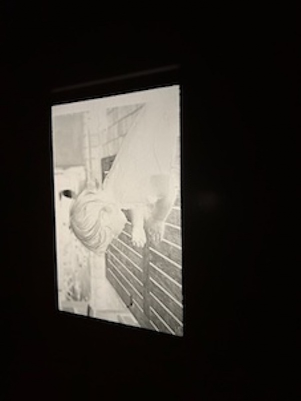

Je me demande si le fait qu'un cache est bloqué, c'est celui à l'extrême gauche sur l'appareil et à l'extrême droite sur le plateau, peut me gêner pour développer des photos. Il y a une petite trace tout le long du côté droit mais assez loin pour ne pas être intégrée dans la photo.
Peut-être que cela ne se voit pas ?
Je pose la question car je suis en train de monter un labo et je ne peux pas encore vérifier par moi même.
Si vous connaissez un réparateur, je suis preneur.
Merci.

pas nécessairement gênant si vous n'utilisez pas l'intégralité du néga, un margeur solutionnera le pb s'il y a lieu,
vous avez aussi la possibilité d'essayer de libérer la glissière concernée en utilisant du w40 dans un premier temps pour débloquer puis en lubrifiant avec un spray silicone,
si lune des molettes des masque tourne à vide il faudra s'assurer que l'accroche mécanique se réalise bien avant une introspection plus poussée
jamais rencontré de pb de cet ordre en 20 ans d'utilisation du Focomat en v2,
mais pas certain qu'il y ait un souci, les masques devant permettre en ouverture de max de créer un filet noir sur le pourtour du néga, sur votre image en voit que l'on est limite de bordure du néga suivant, le tout étant de positionner judicieusement le néga dans son porte filtre,

Si le "risque" est seulement d'avoir le filet noir en pourtour droit du néga, ce n'est pas grave car dans mon cadre le filet noir n'apparaîtra pas.
Le plus important c'est qu'il n'y ait pas de voile sur le côté droit de ma photo.
Normalement, ça doit être bon puisque c'était prévu d'utiliser le filet noir. Je pourrai même l'utiliser en intégrant le filet noir dans le cadre de ma photo, mais je ne pense pas l'utiliser bien souvent.
Merci Richard.

c'est prévu pour obtenir un filet noir sur le pourtour du négatif ou masquer celui-ci partiellement à convenance,

Ces molettes à masques ne servent à rien quand on a un margeur, il y a quelques années j'ai eu des problèmes avec ces caches, j'ai démonté c'est une usine à gaz, j'ai réussi à les repousser au maximum de côté, et depuis je les aies oubliés.
Un conseil éviter de les manipuler, il y en a qui vont me dirent qu'ils n'ont jamais eu de problème, c'est certainement de la chance.

pour ma part ils n'ont jamais été utilisés... uniquement manipulés de temps en temps pour éviter tout grippage,
