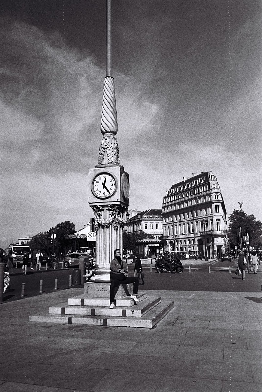

Question : avez-vous déjà rencontré ces points blancs sur le négatif svp ?
Ils ne sont pas réguliers sur toutes les images et parfois la ligne faire comme un virage
Il s'agit d'un film HP5 et scanné sur un frontier
Merci d'avance !

Gouttes d'eau calcaire ou d'agent mouillant ?

trace de pince...

De base je n'ai pas la réponse. Si quelqu'un a déjà eu ce problème spécifique, la réponse sera facile. Sinon je pense qu'il manque des éléments pour trouver une possibilité :
Est-ce que vous avez un ou plusieurs nouveaux équipements?
Sinon est-ce que vous avez modifié quelque chose à votre manière de pratiquer (développement du négatif, scan de la pellicule, etc.)?
Est-ce que ce problème n'apparait que sur une seule photo ou sur tous les négatifs?

Pour moi c'est LA QUESTION

Bonjour !
Merci pour vos retours
Il s'agit d'un développement maison avec des spires toutes neuves,
La cuve n'est pas récente
Présents sur 80% des images, il semblerait que cela soit à l'origine du séchage,
Nous avons testé le développement "stand" sur 2 films de HP5,
Pas d'utilisation de pince,
Les quelques "œuvres d'arts" issues de cette série bénéficieront de retouche rapide, ce n'est pas violent,
