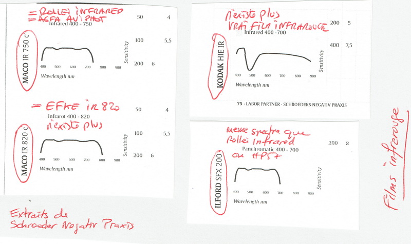

Avant de vous poser la question de quel boitier convient à de l'infrarouge , posez vous la question de quel film infrarouge vous allez utiliser.
il n'y a plus sur le marché de vrais films infrarouge comme le defunt kodak HIE , tous les films qui restent et qui sont appelés infrarouge (ilford - Rollei...) sont des films panchromatiques qui ont une faible sensibilité dans le proche infrarouge <820nm pour les meilleurs à 750nm pour les autres.
En associant ce film a un filtre rouge sombre comme le IR715 de heliopan , vous pouvez saisir des images dans la zone 715-750nm ou au mieux 715-820nm ce qui est très étroit et donne des résultats trés moyens pour une sensibilité de 1 a 4 iso suivant le film.
2 problémes avec l'infrarouge : le premier c'est que la mise au point doit étre décalée sur l'objectif , il faut vérifier que vos optiques possèdent le trait correspondant , ceci interdit totalement l'usage du télémetre pour la MAP qui doit être faite manuellement.
Le second c'est que pour obtenir une image exploitable en IR il vous faudra peut être un film entier d'essais a différentes vitesses et diaphragmes et qu'a moins de disposer d'une cellule spéciale mesurant l'IR le résultat n'est jamais reproductible.
Enfin concernant les diodes IR des boitiers , celles ci n'ont pas l'objectif de détecter la sensibilité du film qui est détectée par le systéme DX (contacts électriques) mais de compter les perforations pour l'avancement automatique du film. en général ces diodes ont un spectre >900nm et sont donc inactiniques pour les films encore vendus actuellement.
J'ai fait quantité de photos IR avec un boitier Canon Eos 50e qui dispose de la fameuse diode et je n'ai jamais voilé un film avec ce boitier.
Avant de choisir le boitier je vous conseillerai:
1/ de choisir le film que vous allez utiliser en fonction de sa réponse spectrale - vous verrez que vous n'aurez pas beaucoup de choix en 35mm
2/ de choisir le filtre IR qui se monte sur vos objectifs , la aussi le choix est trés limité - les meilleurs étant les heliopan , bien entendu le filtre doit laisser passer le spectre entre sa valeur de coupure et la sensibilité maximale du film (un filtre qui coupe a 750 sur un film comme le rollei qui ne voit pas au dela de 750 ne donnera que des images noires)
3/ de choisir votre objectif parmi ceux qui ont le repère de mise au point pour l'infrarouge (et de travailler a l'hyperfocale sur ce repére, sachant que vos temps de pose seront trés longs)
4/ de vous procurer un livre qui en parle relativement bien "Schroeders negativ praxis" edité par Labor Partner et sans doute épuisé depuis longtemps , voir donc sur Ebay.
5/ et si vous en avez les moyens , il existait autrefois chez BH ou Adorama un dispositif de mesure des IR qui permettait de caler votre process en fonction du taux d'IR présent dans la lumiere du jour.
Encore une fois le boitier est vraiment le plus petit probléme en IR.
Enfin concernant les films dispos actuellement , il n'y a pas besoin de les charger dans le noir mais seulement en lumière tamisée (par exemple le film rollei infrared est le même que le film rollei 400iso - dans les deux cas il s'agit d'un Agfa Aviphot 400 destiné a la photo aérienne)

Spectre des principaux films infrarouge
