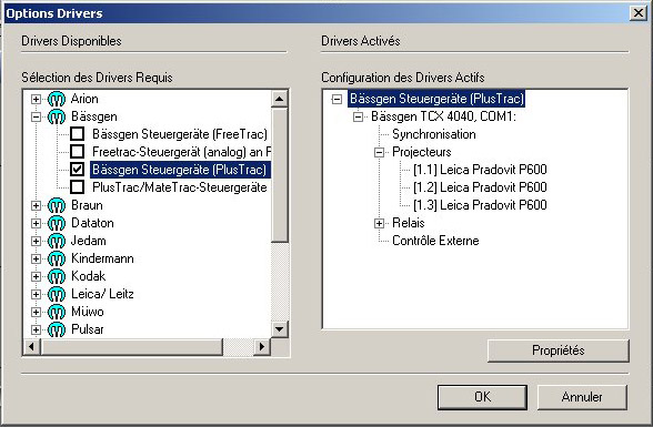

En farfouillant, j'ai vu qu'il existait aussi des interfaces Bässgen (arrêtées en 2012), capables également de gérer des Pradovit P600. Voir ici.
