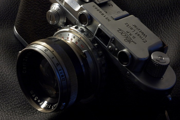

Il existe cette bague :
Cela marche bien avec mes différents Sonnar f2 et f1.5 rigides, pas trop avec les rentrants et avec les télé (85mm et 135mm) : soucis de mise au point. Cela ne fonctionne pas avec les biogons (Jena et Opton) et planar 35 car la lentille arrière est trop grosse, elle bute sur le galet du télémètre.
Du coup, j'ai trouvé un Biogon 35 et un Sonnar 85 directement en m39 :mrgreen:
