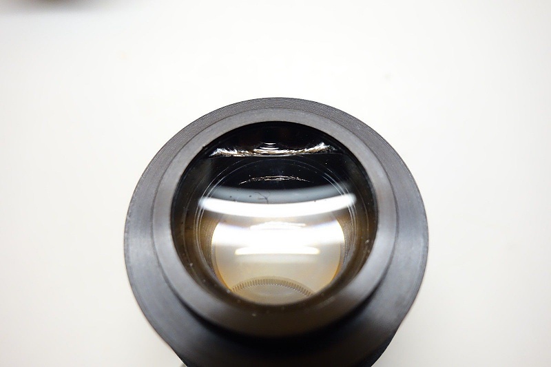

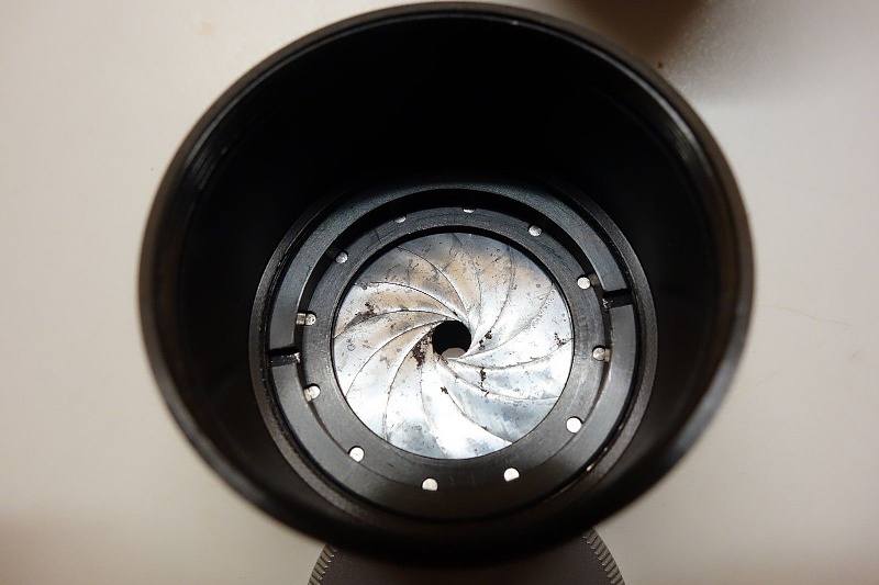

J'ai hérité d'un Leica IIIc avec un Angénieux 90mm 1:2,5 M39 pour Leica de 1946.
J'avoue que je suis resté 2 ans sans connaître cette marque et il est resté au fond du placard sans que je m'en préoccupe.
Il avait un problème de focus et de couplage avec le télémètre. Du coup, je m'en suis jamais vraiment servi.
Quand j'ai vu le prix de la bestiole et le pedigree de l'entreprise, je l'ai emmené immédiatement en révision.
Le gars m'a dit qu'il ne pouvait pas être couplé au télémètre.
Sauf qu'un jour, je l'ai démonté et j'ai aligné correctement les bagues du mécanisme de focus.
Tout marche nickel. Cela va promettre pour de bons portraits !

Bienvenue sur le forum ! Bravo pour la réparation home made. C'est rageant ces réparateurs qui n'entrent pas en matière quand on se rend compte que c'était pas si compliqué.
Il y a...très longtemps, j'avais acheté un kit M2, Sumicron 50mm et Anginieux 90mm/2.5. L'Angénieux était décalé pour la mise au pointalors j'avais échangé le 50mm par un 35mm et l'Angénieux par un Elmar 90mm.
Il était beau cet Angénieux....
J'ai essayé d'un retrouver un, mais les prix sont violents.
(post à titre préventif)
Je viens de tomber sur votre annonce eBay: https://www.ebay.fr/itm/Angenieux-Type- ... SwvD5aChgb
...vraiment désolé pour vous: votre objo est maintenant à considérer comme une épave. De nombreux objos Angénieux disposent de lentilles serties qui ne sont pas forcément conçues pour être déposées/changées sans un gros risque de casse (de la même manière qu'un pare-brise automobile), il est préférable de ne pas s'y attaquer sans mesurer les risques.
PS: un diaph rouillé puis poncé ne doit pas rester à nu sans traitement, il cassera immanquablement aux endroits des arrêtes fragilisées (6 lames sur le votre)

citation :
Il s'agit de jongler entre risques, possibilités et intérêts du client...what else?
