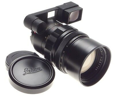

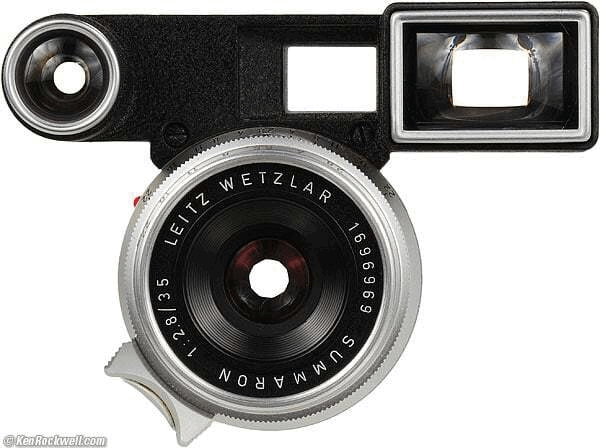

Oui, objectifs dits "à lunettes" (l'interview étant en anglais, le terme anglais m'est venu... )
Quelqu'un a essayé de monter un de ces objectifs?

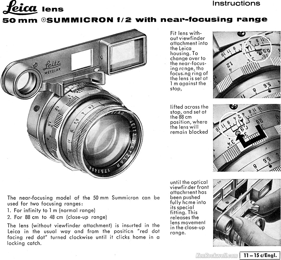

Oui, mais si la question a été posée tôt sur ce fil concernant la version d'avant, c'est surtout parce que les lunettes servent à plusieurs objectifs, avec des fonctions différentes. Par exemple au 50mm à mise au point rapprochée, ou sur le 135mm 2.8 pour une mise au point plus précise. Peut-être est-ce compatible maintenant que la base télémétrique a changé, selon le positionnement des fenêtres. Ce serait une addition intéressante. Cela vaut la peine d'essayer.
il me semble que la base télémétrique ne soit pas aux standards Leica et que donc les optiques à lunette tel le 135F2.8 ne soient pas compatible...
Dommage!.
