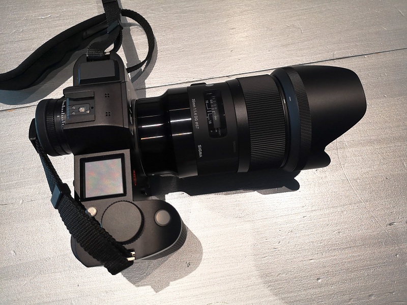

Je vous propose un rapide retour sur cette optique que je viens d'offrir à mon SL (1er du nom).
1- L'ensemble SL + l'optique est assez lourd, plutôt encombrant. Certains diront que l'ensemble est bien équilibré, d'autres qu'on est loin de la philosophie du M.
:iboitier: HUAWEI EML-L09
Quelques données chiffrées pour objectiver le propos :
- Le Sigma 35mm f1,4 pèse 665g
- L'ensemble SL + cette optique : 1512g
- Le Leica Summicron 35mm en monture L : 720g
- Le M10 + Summilux 35mm : 660g + 250g : 910g
Pour rester sur le poids, mon ressenti très personnel est que l'ensemble doit être réservé à des applications bien spécifiques (portrait...). Si je devais partir en vacances avec, je ne m'autoriserais pas à prendre d'autres optiques (1,5 kg étant ma charge acceptable maxi en voyage... je le répète : cet aspect est très personnel). Je viens de filmer une scène de 45 secondes avec : impossible de demeurer parfaitement stable ; au fil des secondes, le poids se fait cruellement sentir.
