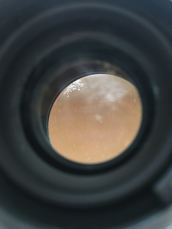

Hello,
Merci pour vos réponses respectives.
@cedric-paris : les photos vont suivre (je sais, ce n'est pas du leica [objectif zeiss pour contax G2] mais finalement, c'est bien la photographie en général qui nous réunie ici !).
J'ai fait subir cette fameuse épreuve du soleil au boitier (ouvert) et à l'objectif. Pour un nettoyage par un pro, j'imagine que comme ce n'est pas du leica, photosuffren ou encore Gérard Métrot seront réticents..
@benjadu63 : merci pour le conseil d'isolement, je n'ai même pas essayé de monter mes objectifs "sains" sur le boitier qui venait avec l'objectif contaminé.

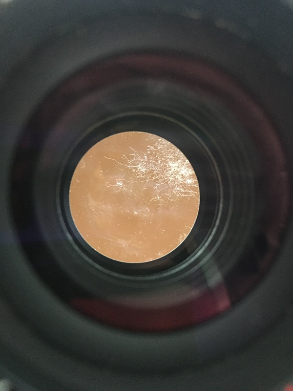

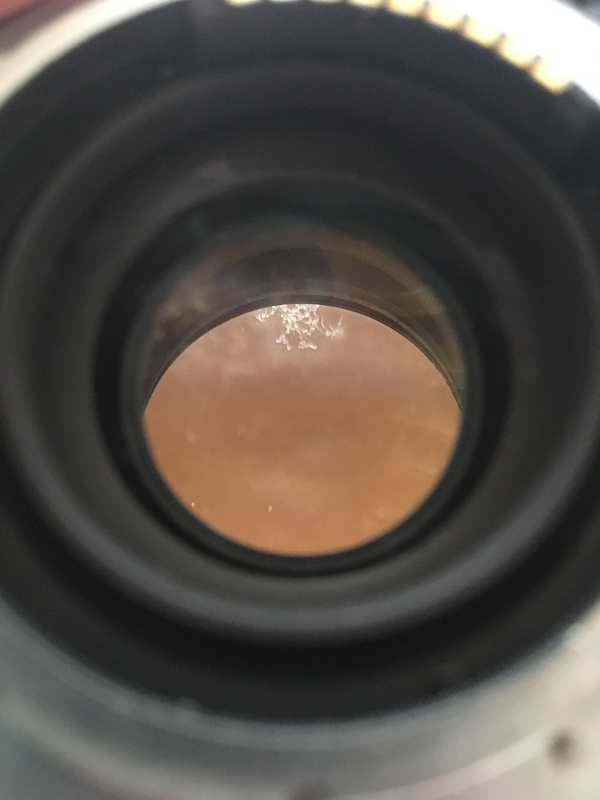

Comme vous pouvez le voir, les champignons sont sur deux éléments, et sur les éléments internes (je veux dire, pas sur la frontale comme on a l'habitude de le voir par exemple).
A vrai dire, ayant acheté l'ensemble uniquement pour le boitier (sachant que l'objectif était plein de champignon), je m'en fiche un peu de l'objectif. Même si c'est quand même idiot de le laisser - littéralement - moisir si quelque chose est possible. Et puis, c'est la version "black", qui est plus rare... a mois de la refiler pour pièce à Contax à Tokyo ou à Nippon Camera à NY, qui réparent toujours les G2 et ses objectifs?
