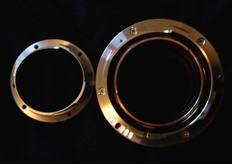

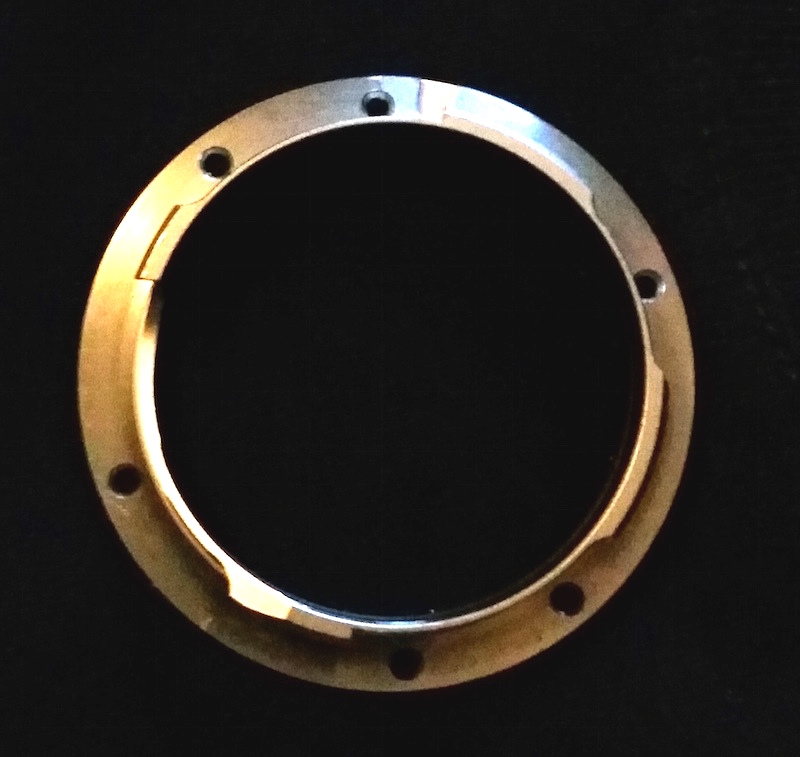

je viens de changer la bague sur mon vieux Télé-Elmarit 90:
d'origine c'est une bague 6 trous et type "affichage des cadres 28 et 90".
l'emplacement du codage 6 bit fait bien sur disparaitre une vis.
dans mon cas il fallait encore faire attention aux type I et II (répartition des trous "par couplets rapprochés" ou plus "régulière").
voici la bague d'origine démontée (6 trous, répartition par "couplets rapprochés"):
:iboitier: SAMSUNG SM-N9005
voici la bague de codage montée (5 trous restants):
donc lors de la commande précisez:
- les cadres à afficher
- le nombre des trous de la bague d'origine
- leur répartition
avec le Télé-Elmarit 90, tout fonctionne maintenant: l'affichage des cadres 28/90 et l'inscription 2.8 / 90 dans les fichiers EXIF
