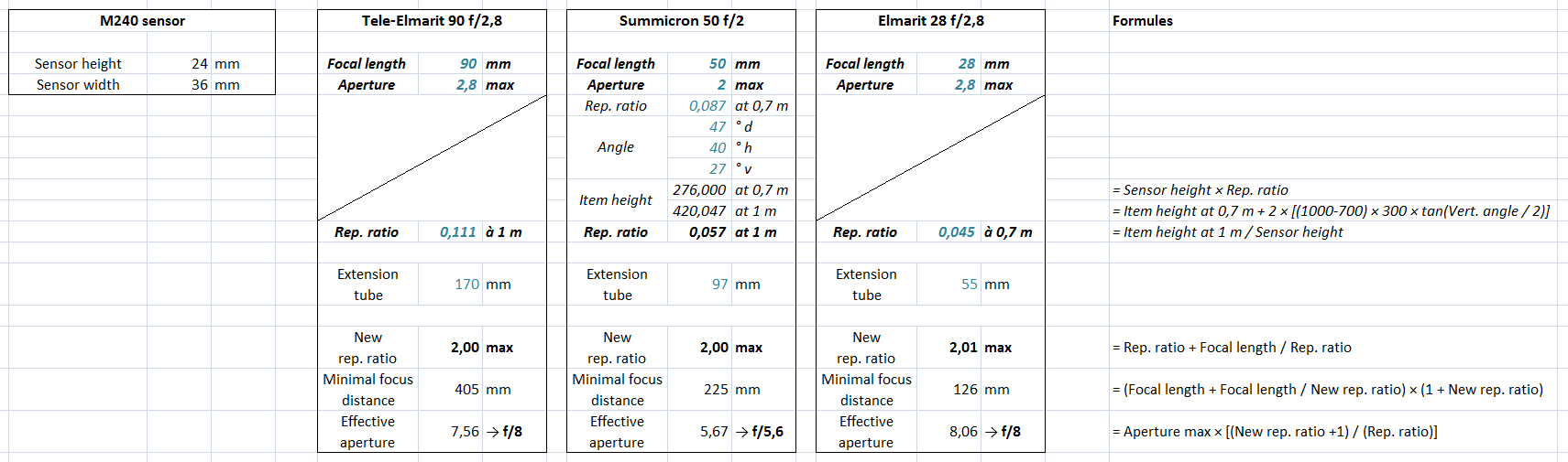

C’est là que les choses se complexifient. En intégrant une extension tubulaire, il me faut calculer, pour chacun de mes objectifs, le rapport de reproduction maximal, la distance de mise au point minimale et l’ouverture effective.
J’ai donc cherché les formules nécessaires à mes calculs, et les ai appliquées à mes trois objectifs : un Tele-Elmarit 90 f/2.8, un Summicron Rigid 50 f/2 et un Elmarit 28 f/2.8.
Note : au vu des précédents messages, je suis certain qu’au moins une personne sera intéressée par ces objectifs en particulier :

Dans le cadre du Summicron, ne trouvant que le rapport de reproduction maximal de la version récente (avec sa mise au point descendant à 0,7 m), j’ai du le calculer pour mon Rigid qui ne descend qu’à 1 m.
J’ai renseigné, à droite, les formules utilisé dans mon document Excel.
4. Conclusion
Ainsi, pour atteindre le rapport de reproduction de 2:1, je dois utiliser des extensions de 170, 97 et 55 mm en fonction de l’objectif.
Avec les objectifs ouverts à f/2,8, l’ouverture équivalente est de f/8 tandis qu’avec le Summicron à f/2, je ne tombe qu’à f/5,6.

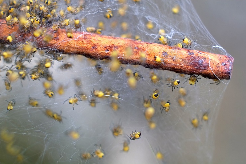

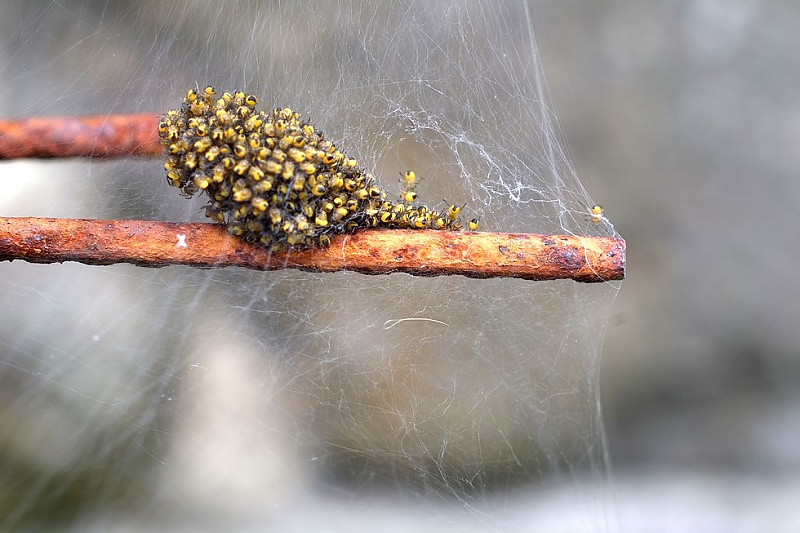

Avec un Elmar III 90/4 M sur soufflet viso- Araignons d'Epeire carrée.
