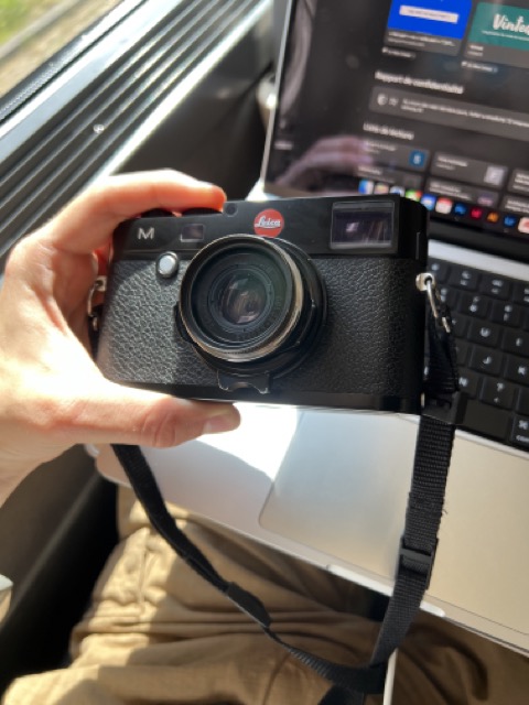

J'ai bien avancé de mon coté, je me suis acheté la semaine dernière un 35mm Color-skopar 35mm f2.5. Il dormait sur mon étagère jusqu'à aujourd'hui ou j'ai craqué pour un m240. J'ai fait 5h de bus ce matin (à 5h) pour aller à Paris le chercher et là je vous réponds du train pendant mon retour avec mon bébé sur mes jambes.
J'en ai vu de toutes les couleurs. J'étais à 2 doigts de prendre l'exemplaire presque neuf de CoulierD, mais un autre summiluxien a été plus rapide que moi, (j'espère qu'il va en profiter) et le tout à une journée prêt.
Et là j'ai galéré avec le vendeur pendant un bon moment.
Au final je me retrouve avec :
- un Color Skopar 35mm : 370€
- un m240 + boite + 1 batterie sup : 2450€
= 2820€ (1/2 m240 neuf)
J'ai fait quelques photos sur le tas, en courant prendre mon train pour retourner dans ma belle ville de Lyon :

:iboitier: Apple iPhone 13 Pro
