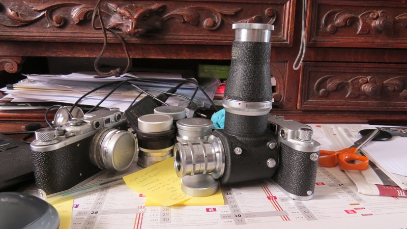

La Viso I montée sur mon IIIf. A gauche, un Fed S NKVD avec Sonnar rétractable.
:iboitier: Canon PowerShot SX50 HS
Je lui ai mis un macro Fed 3,5/50 de 1938, vraiment très bon. Mais franchement, pourquoi un objectif macro, à cette époque, évidemment non couplé au télémètre? Mystère.
Jacques.

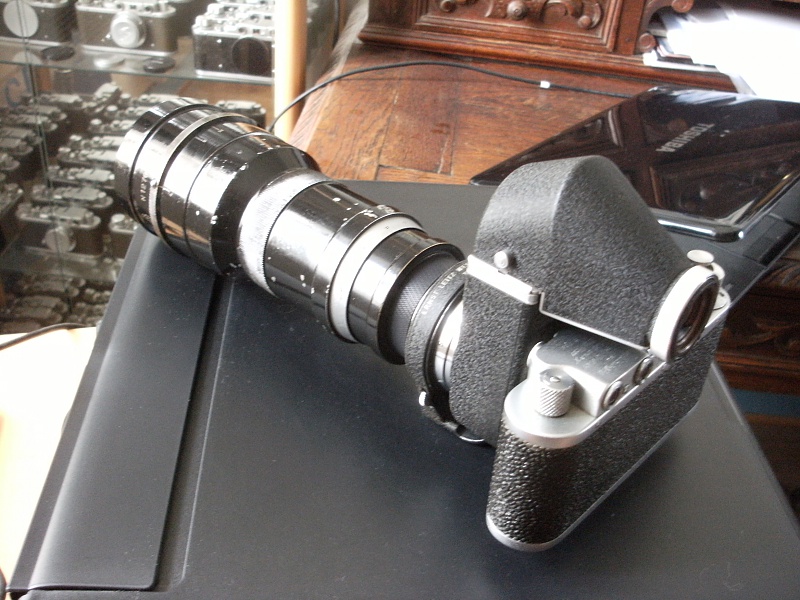

La Viso II est là et "indexée" au Fed NKVD 1d S. Merci à Jean-Philippe pour m'avoir indiqué cette possibilité.
J'attends la nouvelle bague 39/44 recalculée.
Tout va bien. En revanche, je serai sans doute obligé d'adapter une "vraie" crosse pour boucler mon projet... Tout cela pèse son poids et le point d'équilibre n'est pas vraiment central...
:iboitier: FUJIFILM FinePix J50
Jacques.
