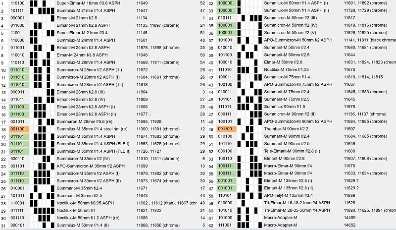

Messages : 11978
y a-t-il un site où sont regroupés les codages des différentes optiques?
Merci
Romantic_photo
Messages : 86
Depuis le 21 mai 2023
Je vous propose ce tableau. Il n'est pas à jour avec le dernier noctilux 35. En espérant que ça te convienne
Messages : 11978
merci pour le tableau.
Peut-être un modérateur pourrait le mettre dans la section documentation?
