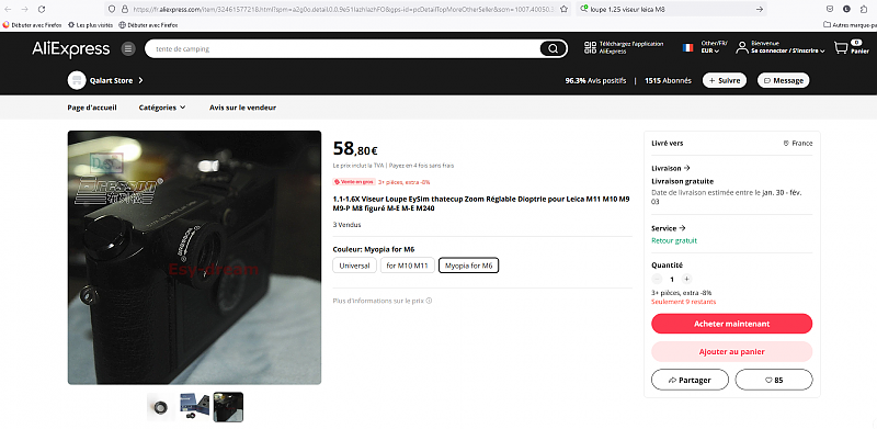

Dans ce thème et pour ceux que cela pourrait dépanner, m^me si l'on n'aime pas toujours chinoiser ... :grin:
