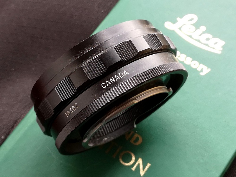

2/ Quel est le pas de vis de la bague de MAP 16462 ? il correspond au pas de vis ARRIERE de la bague intermédiaire 16474.

La bague 16462 est utilisée pour la mise au point vers l'infini des têtes de 90 mm Summicron et 135 mm Elmarit. C'elle-ci, je l'ai et je l'utilisais avec le 90 Summicron ancien noir ou chromé.
