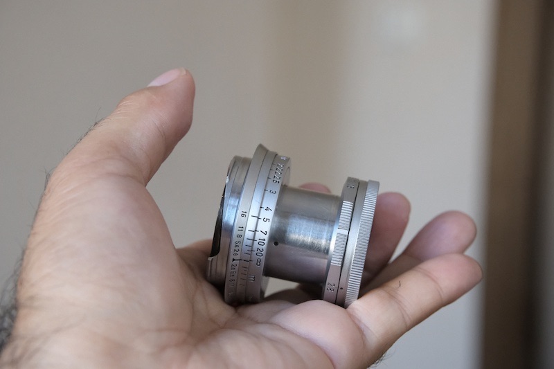

Bonjour, je m'aperçois que pour pouvoir changer de diaphragme de mon Elmar je dois tenir l'objectif avec une main sinon l'objectif tourne lorsque je tente de changer le diaphragme.
Je voudrais savoir si ce-ci est le fonctionnement normal d'Elmar. Mon Elmar à toujours fonctionné ainsi, je me rend compte seulement maintenant que j'envisage de le vendre.
Merci pour l'aide M6
Messages : 11980
tu changes le diaph? quelle idée!
Blague à part, non, ce n'est pas normale. Cela est certainement dû à la baïonnette entre le tube optique et la bague de MAP qui est un peu lâche.
Cela se règle, cela s'use aussi.

Amansjeanphilippe, merci pour l'info même si elle ne me plait pas. Pour le vendre il faudra le réparer, c'est son unique défaut.
Je vais réfléchir, le vendre dans l'état? . J'ai voulu le vendre uniquement pour alléger le poids de mon M6.

Juste une petite photo fait par mon futur ex-Elmar? M6Leica.

Bonjour ...: Le mien aussi a cette particularité que je croyais normale , mais je m'y suis habitué , donc je le garde ...!

Quand j'avais un il y a longtemps, de mémoire c'est ainsi que ce Elmar 50 (en photo) s'utilise.
Pour moi c'est normal, si la map n'est pas bloquée à l'infini, si on change le diaph., la map change (tout l'objectif tourne, c'est par conception).
Je ne me suis jamais posé de question, je changeais le diaph avec la map bloquée à l'infini.

Ajlo, je suis rassuré. Il marche parfaitement mon futur- exElmar. Merci. Je vais d'abord le proposer en échange contre un Summi-C40mm.
