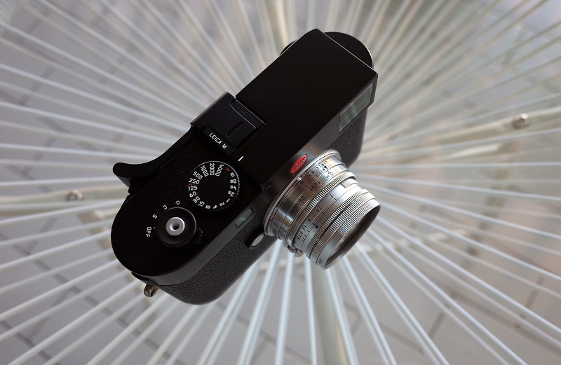

    Elmar 2,8/(à et M10
Messages : 2319
Depuis le 6 déc 2004
Porto-Vecchio
dans une annonce récente ce 2 août 2020, un "Summiluxien" montre son "Elmar" en vente, monté sur un M10p ...
Je suis étonné car "l'Elmar" étant un objectif rentrant ne me semble ne pas pouvoir être monté sur un M numérique sans danger, je crois que c'est dit dans le manuel du "M10" et avant lui du "M8" ou du "M9" ...(je ne sais pas pour le M262 mais il plus large que le M10)
Je crois qu'il est dit que les objectifs rentrants, sauf le 4/90mm spécialement conçu pour le permettre, ne doivent pas être montés sur les boîtiers numériques M.
Je suis étonné car l'objectif en vente est codé donc ...pour le numérique ???
J'ai un "Elmar" chromé, non codé, numéro 3 9367... et je n'ai jamais essayé de le monter refermé sur mon M10.
