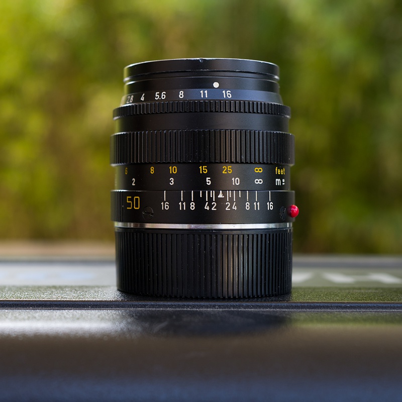

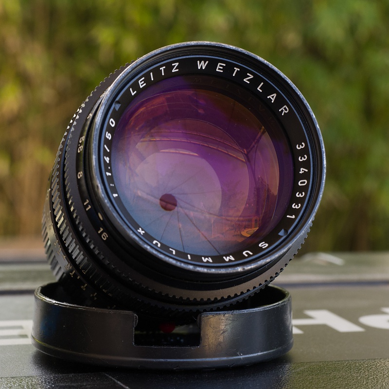

Concernant mon Summilux-M 50mm E43 j'ai franchement un point d'interrogation.
Le voici :
:iboitier: Leica Q2 :iobj: 28.0 mm f/1.7
Il a le look du Lux 50 Version I mais son numéro de série le range dans la catégorie des Versions II (sur la fin de cette série même) :
http://www.l-camera-forum.com/leica-wik ... milux-M_II
Vous en pensez quoi chers summiluxiens avertis ?

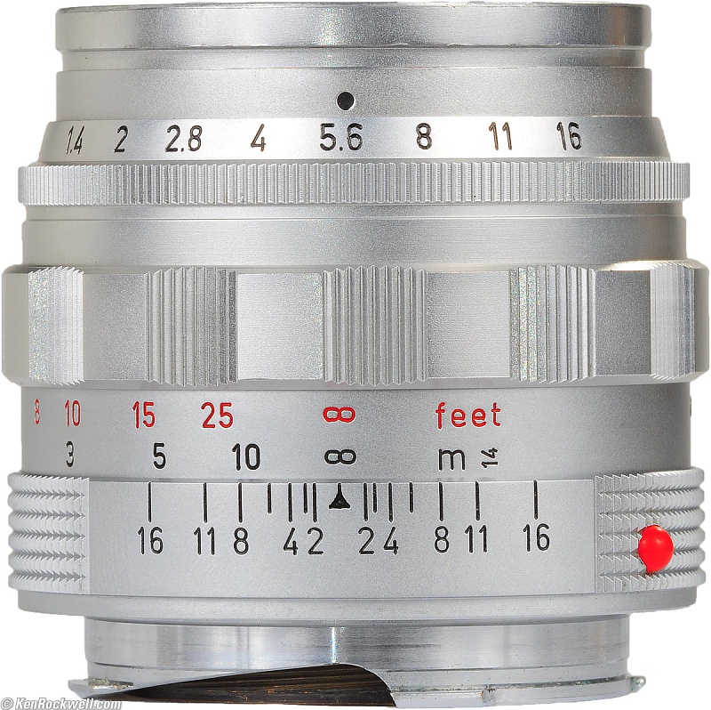

D'après ce que j'ai vu chez Ken Rockwell il y a deux versions du type II.
la version numéro 1 a ce look :
et la version numéro a celui-ci :
donc mon objectif serait la version 2 du type II.

Heu non le V1 est comme ça: http://summilux.net/materiel/Summilux-M-50-mm-f-1-4-I

Par contre le vôtre ne peut être qu'un V2 !
