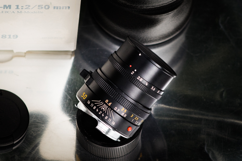

http://www.summilux.net/m_system/object ... 0-III.html
0,7m (on voit sur la photo...)
