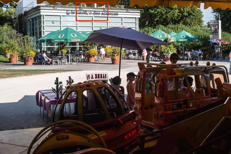

Exemple 1: photo entière (Summarit) - crop à la périphérie de l'image (cadre)
:iboitier: Leica M type 240 :iobj: Summarit 50 1.5
crop à 100%: Summarit @F8 MAP à l'infini
crop à 100%: Summilux @F8 MAP à l'infini
Observation:
le Lux est un peu plus contrasté et possède un piqué plus prononcé aux bords de l'image, mais le Summarit le suit de près.

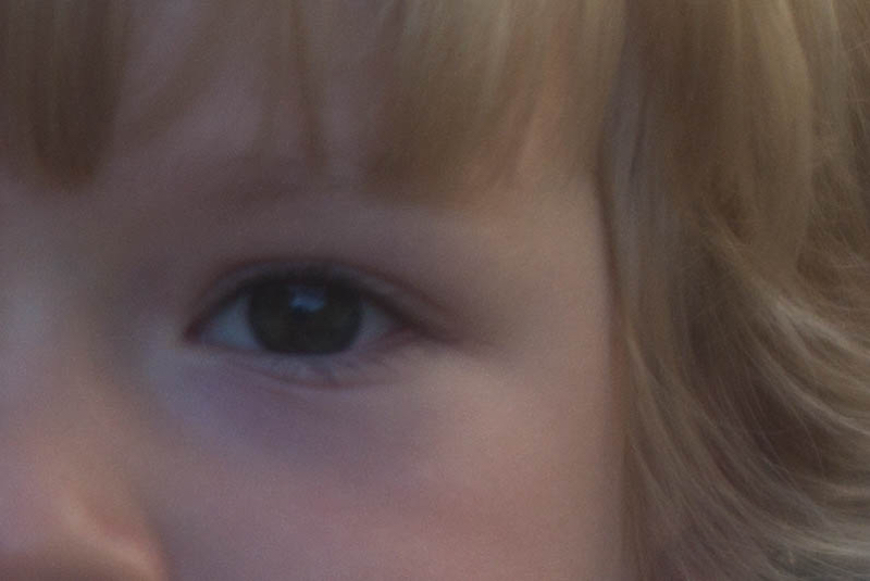

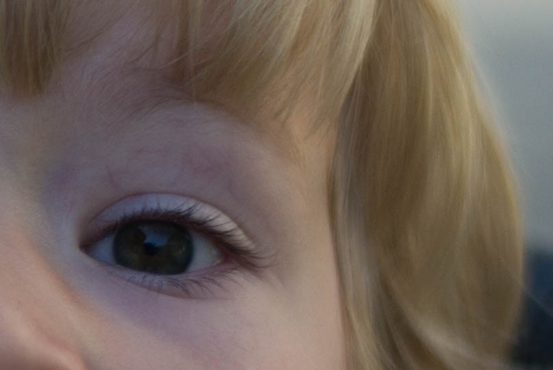

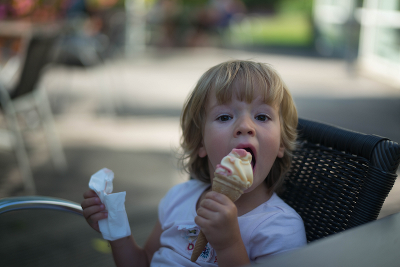

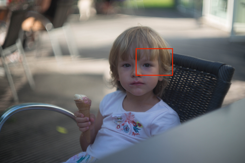

Exemple 2: photo entière (Summarit) - crop au centre de l'image (cadre) - à la distance minimale de MAP et à PO
pour comparer le bokeh voici la photo prise avec le Summilux @f/1.4:
crop à 100%: Summarit @F1.5 MAP mini à 1m
crop à 100%: Summilux @F1.4 MAP mini à 0,7m
Observation:
le Lux permet de s'approcher d'avantage du sujet (0,7m) par rapport au Summarit (1m)
ce qui lui donne un avantage (effet zoom) et rend la comparaison plus difficile.
cela explique en partie pourquoi le Lux dessine mieux les fins cheveux et les veines.
puis les photos ont été prises à pleine ouverture...

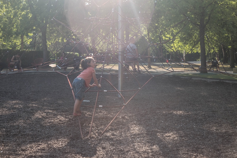

Exemple 3: test de flare en contre jour - MAP sur le poteau central - sans pare-soleil - avec filtre UV
Summarit @F4
Summilux @F4
Observation:
d'accord c'est une rude épreuve mais montre bien le flare.
je suis agréablement surpris car sur toutes les autres photos de cet après-midi je n'ai pas vu de problème de flare et ceci malgré une météo ensoleillée.

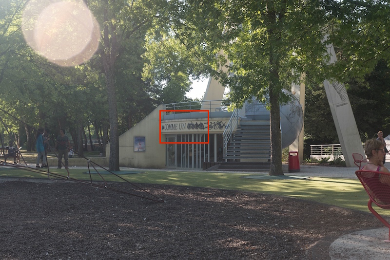

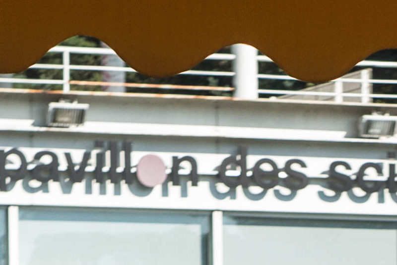

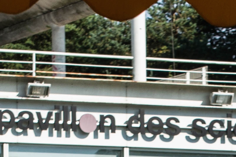

Exemple 4: test de flare avec le soleil venant de coté - MAP sur l'enseigne - sans pare-soleil - avec filtre UV
Summarit @F8
crop à 100% (Summarit):
Summilux @F8
crop à 100% (Summilux):
Observation:
on voit le bon piqué du Summarit au milieu de l'image.
l'artefact par le soleil venant de gauche est moins prononcé avec le Lux.

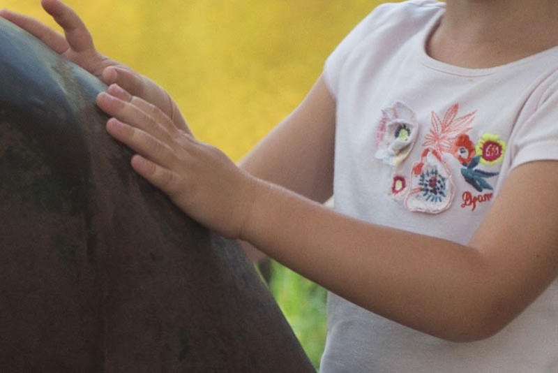

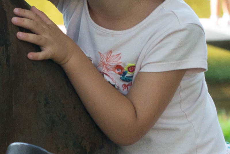

Exemple 5: photo entière (Summarit) - crop au centre de l'image (cadre) - à environ 2,5m @f/5.6
crop à 100%: Summarit @F5.6 MAP à 2,5m
crop à 100%: Summilux @F5.6 MAP à 2,5m
Observation:
on ce qui concerne ce crop, je dirais: égalité...

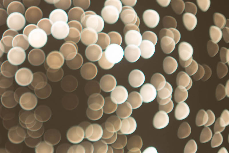

Exemple 6: test de bokeh - distance de MAP minimale - PO - le plafonnier est à une distance de 2,20m environ
Summarit @F1.5
Summilux @F1.4
Observation:
le bokeh est une question de goût...
et le plafonnier (multiples LEDs) n'est peut être pas idéal pour ce test, mais on voit des ronds plaisants dans les 2 cas.
Summarit: 16 lamelles!
Summilux: 9 lamelles
regardez aussi l'exemple 2 pour comparer le bokeh (photo de jour).
