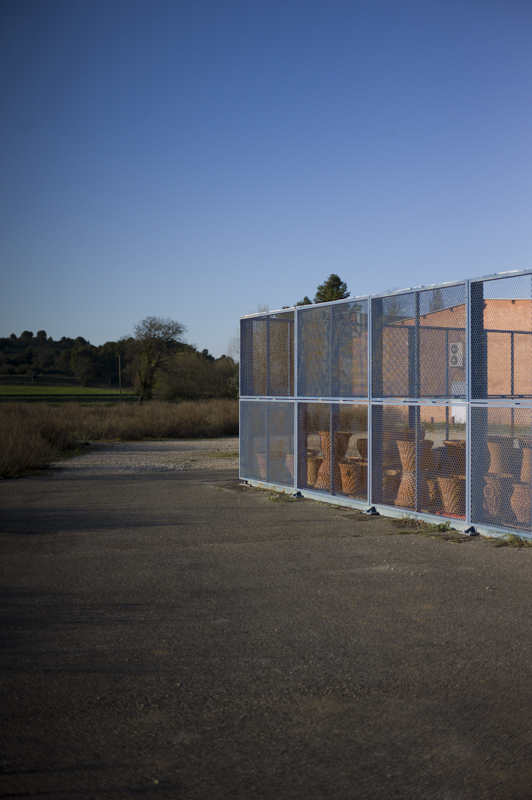

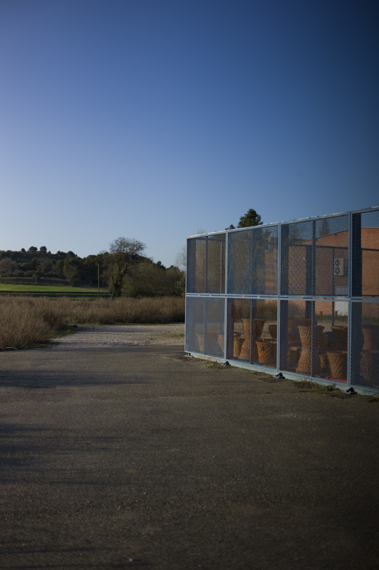

Je viens d'acquérir un 35 FLE que j'utilise sur un M9, je suis un peu sceptique sur le vignettage a pleine ouverture il est très present surtout d'un coté
comme vous pouvez le voir sur ces deux photos test
Avez vous aussi ce type de vignettage ?
:iboitier: Leica M9 :iobj: Leica Summilux-M 35mm f/1.4 ASPH.
j'ai bien sur tourné le boitier c'est pourquoi il est present un coup d'un coté puis de l"autre !
Si c'est pas normal et que quelqu'un a une idée je suis preneur :content-anim:
Merci

AMHA, il a qq chose de pas normal...
À t il du jeu ?

non aucun jeu l'objectif est très propre

Peut être un décentrage de lentilles.
Jean D.
    Obturateur gommé ?
Messages : 6259
Depuis le 24 jan 2004
Bonjour !
Pare-soleil mal placé ?
Sinon, ce "vignettage" asymétrique pourrait être dû à un problème affectant l'obturateur...

les exemples de Ken Rockwell pris avec un M9 également ne montrent pas de vignettage asymétrique
(descendez sur le site jusqu'à "Fall-Off": http://www.kenrockwell.com/leica/35mm-f ... lement.htm)
l'objectif monté était il détecté en "automatique" ou par sélection manuelle de l'objectif?
pour faire le tri des éléments intervenants, je ferais un essai
- même boitier avec un autre 35 FLE
- même 35 FLE sur un autre M9 et/ou M240
apparemment certains filtres ND peuvent amener à un vignettage asymétrique aussi
http://pduncan.com/2015/11/21/vignetting-5/
une expérience de vignettage asymétrique sur M9 trouvée ici:
http://chromasoft.blogspot.fr/2009/10/v ... leica.html
(un décentrage des lentilles devrait se manifester par des parties d'images qui ne sont pas nettes mais qui se trouvent pourtant à la distance de la MAP)

d'après les infos EXIF, les deux photos ont été prises @f/1.4 donc en PO sous un ciel bleu (soleil).
si un filtre gris neutre ND a été utilisé l'effet serait il peut être en rapport avec ce dernier?

Bon après quelques test ce matin je viens de constater le meme problème avec mon 50 a 1,5, donc le problème viendrait en fait du boitier et pas de l'optique mais comme j'utilise jamais mon 50 et que la seule optique vissé a demeure sur mon boitier était le 35 1,4 pré ash que j'utiliser très peux a pleine ouverture :non: j'avais jamais constater ce problème

si on dit que le bord gauche de la 1ere photo correspond au bord supérieure du capteur (donc le bord droit de la 2e photo)
le vignettage devient plus accentué si l'angle entre les rayons de lumière entrant et le capteur devient moins perpendiculaire.
partant de l'idée que la dernière lentille de l'objectif envoie des rayons divergeants,
le vignettage devrait s'accentuer si le capteur "se penche" un tout petit peu en arrière avec sa partie supérieure?
ou le rideau / obturateur ne se lève pas entièrement?

Giacomelli le bord gauche de la 1er photo test correspond au bord supérieur d'une photo horizontale donc au bas du capteur !

l'idée reste la même: éventuellement le capteur n'est pas strictement perpendiculaire à l'axe centrale de l'optique

peut être, leica a changé le capteur en aout dernier je vais voir ca la semaine prochaine avec le leica store marseille

Compte tenu de ce qui est dit ci-dessus effectivement le problème est propre apparemment au boitier.

A mon avis ce ne peut être cela car l'assombrissement serait uniformément en bandeau croissant sur le segment long de l'image et non progressif vers deux coins.
Je pense aussi à cette hypothèse qui me semble la plus probable. Le peu d'inclinaison du capteur suite à un mauvais montage peut favoriser sur des angles critiques (réfraction - réflexion) une partie des rayons obliques et surtout aux grandes ouvertures.
Messages : 8269
Autre hypothèse, cela pourrait être un filtre sur le capteur pas strictement appliqué, on revient alors aux même effets des angles critiques.
