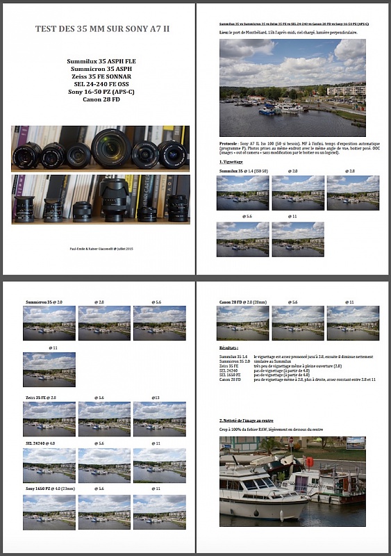

pendant quelques jours j'ai eu l'occasion de tester 6 objectifs de focal 35 mm (je me suis régalé)
et je montre les résultats sur boitier Sony A7 II (adaptateur Metabones) du
- Summilux 35 ASPH FLE
- Summicron 35 ASPH
(vous allez me pardonner mais j'ai également touché à des objectifs non Leica... jetez moi des pierres :-) )
- Zeiss FE 35 Sonnar
- Sony SEL 24240 OSS
- Sony SEL 1650 PZ (APS-C)
- Canon 28 FD
Il y a des nombreuses images (crops etc.) afin que chacun puisse se faire sa propre idée des qualités et défauts.

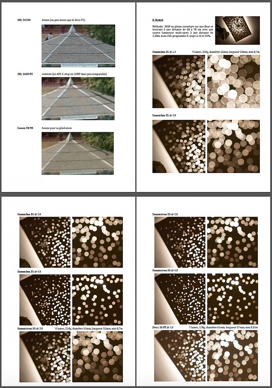

Summilux 35 ASPH FLE:
- bon piqué au centre déjà à pleine ouverture
- le piqué loin du centre s'améliore à partir de F2.8
- la MAP est un peu délicate vu la mince profondeur de champs en dessous de F2.8
- design, taille et fabrication au top
- bokeh plaisant et harmonieux
- rendu et bokeh plus "chirurgicaux" que les versions pré-ASPH
- peu de gain par rapport au Lux ASPH mais on est sure de ne pas rencontrer des problèmes de focus shift
- sur A7 II tout à fait utilisable (vignettage < F3.5, corrigible avec LR) et donne des très bons résultats mais encore mieux sur un boitier M.
Summicron 35 ASPH:
- bon piqué au centre à partir de F2.8
- le piqué loin du centre s'améliore à partir de F4
- MAP plus facile
- bokeh plaisant (moins prononcé que celui du Lux)
- rendu et bokeh plus doux que le Lux mais moins poétique que les versions pré-ASPH (IV, king of bokeh)
- si on n'a pas besoin d'une ouverture de 1.4 c'est un très bon objectif pour tout
la distance minimale de MAP est de 70 cm pour les deux, c'est parfois gênant pour isoler le sujet de l'arrière-plan...

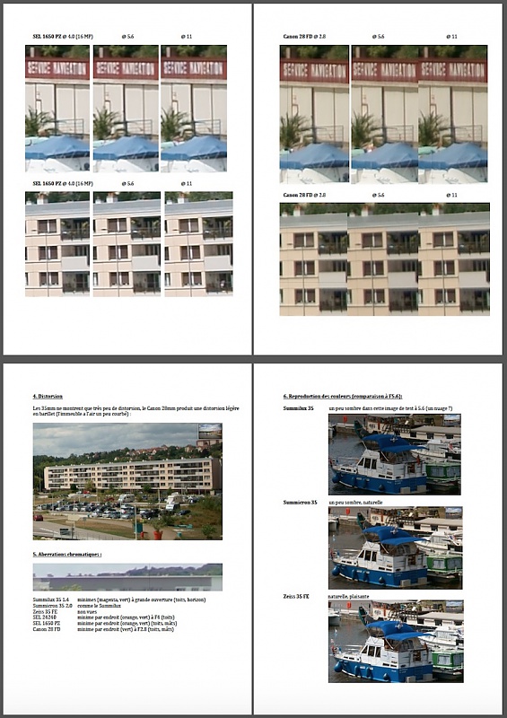

Très intéressé par votre test, je viens de regarder votre document word.
La lecture des crops au centre - les bouées rouges sur le toit - pose question
1. Pour le Summilux, la photo à f1.4 est plus nette qu'à F2 et F2.8, détermination en lisant le numéro d'immatriculation PA40...
Les images n'ont elles pas été inversées par rapport aux légendes.
2. Le Summicron, ouch c'est la cata, mais pas la même lumière, flou de bougé ...
Et dans les coins, ouie, ouie, Il est neuf votre summicron???.
Il faut vite revendre ces Summicron avant que ce test ne soit trop connu :???: :???:
3. Le Zeiss 35 FE parait le meilleur des focales fixes (évidemment à partir de f2.8) mais a bénéficié d'une meilleure lumière.
4. Le "zoom"* ? Sel 24240 est meilleur à F4 que le summicron à f5.6.
5. Le Canon FD 28mm paraît meilleur que le summicron.
Bref, très déçu par les performances du Summicron, encore abordable en occasion
Le Zeiss 35 FE sort du lot, dont la netteté ne s'améliore pas vraiment en diaphragmant, puiqu'elle semble déjà au top à f2.8.

@ NAG3:
j'ai bien fait attention pour ne pas me tromper en ce qui concerne l'ordre des images
mon test ne prétend pas d'être un test de laboratoire, le ciel était nuageux, par moment la luminosité variait
et je me suis rendu compte que les bateaux bougeaient entre les différentes prises...
mais les images prises "annoncent la couleur" et permettent de se faire une idée.
le Canon 28 FD était une belle surprise car ses résultats sont chouettes pour un objectif ancien que l'on trouve à 50 Euros...
