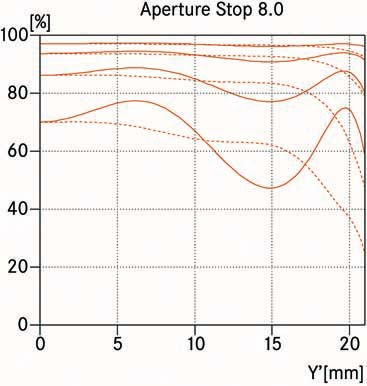

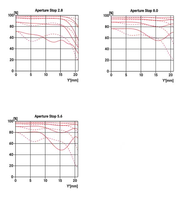

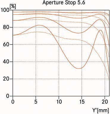

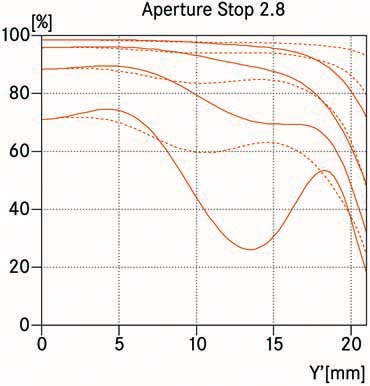

Si vous savez interpréter les courbes MTF...
Elmarit 28 R V2 pour 435 g
Elmarit 28 Asph M pour 180g
