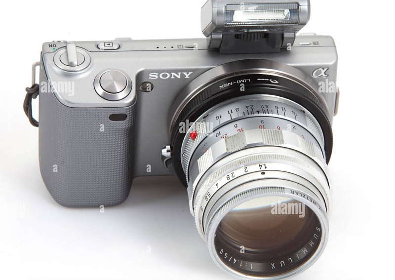

Ayant hérité du matériel Leica de mon père j'aimerais utiliser ses objectifs M avec un boitier numérique.
J'ai vu sur le net le 50mm summilux monté sur un Nex5 Sony
Un membre du Forum en parlait aussi dans le cadre de la repro de diapo avec un BEOON
Je ne suis pas très fortiche pour les adaptations entre matériel différent, sachant qu'il peut y avoir des soucis de mise au point à l'infini, des images pas très nettes etc..
Pouvez vous me conseiller sur ce choix? Je sais bien sur qu'il faut une bague d'adaptation mais laquelle, sans aller taper dans les bagues hors de prix si possible...
Et bien sur je ne pourrais faire que du manuel mais ca n'est pas grave.
J'aimerais bien faire honneur au matériel de mon père en plus...

Tu as un bridge donc... là pas possible.
Tu peux avec un boitier sans miroir à objectif interchangeable ( hybride) mettre tes optiques M... peut importe la marque du boitier. Avec une bague qui fera la liaison.
A toi de définir le modèle (marque) et le format (APS-C ou 24x36)
Nikon, Canon, Panasonic, Leica SL, Leica M ( sans bague) Fuji, Olympus ( micro 4/3) Sony... Il y a du choix.
Pour les souci de mise au point cela concerne e montage d'optique sur un reflex numérique pas avec les hybrides sans miroir. Sur un hybride la mise au point ce fait directement sur le capteur (sauf leica M, tu peux faire avec le télémètre) avec un reflex le souci vient du miroir et de sa position dans la cage reflex.

Merci beaucoup pour vos réponses. Jen prends bien note que le M240 serait le boitier idéal a acquérir, mais malheureusement meme d'occasion pas dans mes cordes financièrement.
Le Sony A7R peut etre plus abordable, je vais faire des recherches la dessus , bien que meme en boitier nu les prix que j'ai vu passer soit encore trop haut pour moi.
Le petit Nex5 était beaucoup plus dans mes cordes. Si quelqu'un a l'expérience avec celui la j'aimerai bien avoir son avis.
Je vais demander à la personne qui avait fait un commentaire sur l'utilisation d'un BEOON avec un nex5, mais le post date de longtemps ...
Sylvie

Ce petit sony nex 5 me tente bien. Il avait de bonnes critiques quand il est sorti, son problème majeur étant la qualité pas top top de l'objectif. Donc pourquoi pas lui offrir de très bons argentiques... Ce qui me mettrait le pied à l'étrier et pourquoi pas évoluer vers du vraiment meilleur une fois le budget rassemblé...
