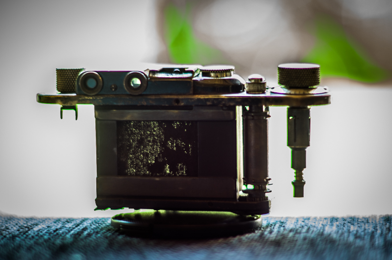

Sans doute comme mon vieux couplex quand je l'ai récupéré...le latex s'effeuille et les rideaux se dévoilent en bas résille des moins sexy ?
