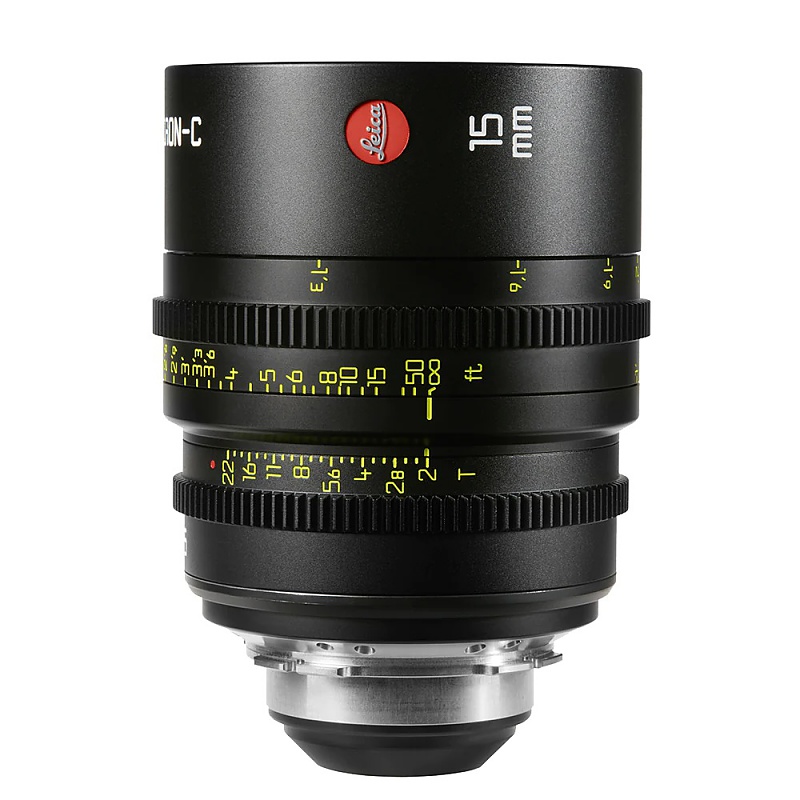

Un Summicron-C 15 mm T2.0 (monture PL) ? Très cher, lourd, ... mais se trouve en location pour le cinéma. Il faut un adaptateur PL-M.
Messages : 12029
le monture PL n'est pas 24x36.
C'est au mieux du format S35
Messages : 15666
C'est vrai. Les Summicron-C ont quand même un cercle d'image plus grand que les Summilux-C ou que d'autres optiques cinéma. Je ne sais pas exactement ce que ça donne sur un M11.
