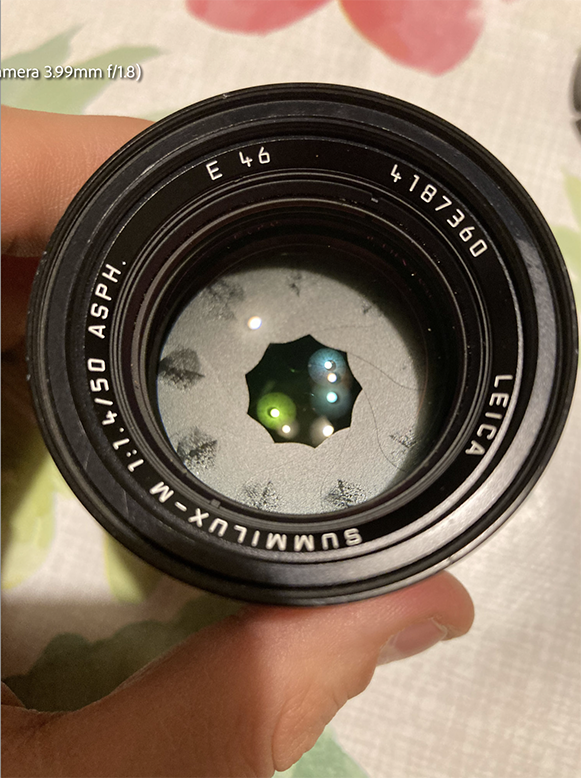

Bonjour à tous.
Je viens d'essayer un 50 summilux et je me suis aperçu que de la graisse se trouvait sur chaque lamelle du diaphragme.
En parallèle je trouve la bague de mise au point très (trop) fluide, serait-ce donc la graisse de la rampe hélicoïdale qui aurait migré sur les lamelles du diaph'?
A terme cette graisse va-t-elle se retrouver sur les lentilles internes de l'objectif?
J'imagine que pour ce genre d'opération le devis classique de Leica est de 475€, montage et démontage.
Hâte de vous lire à ce sujet.
Amicalement votre.

Hello,
Chez photo Suffren, j'ai fait réviser mon 35 sum pre fle, et mon sum 50 V3 (11 868). le 35 avait de la graisse sur les lamelles, moins que sur votre 50. Il ne faut pas attendre trop longtemps le nettoyage, meme si c'est peu probable que la graisse se dépose en interne sur les lentilles, elle peut durcir et/ou coller les lamelles ensembles, et la c'est réparation assurée d'un forfait plus onéreux!.
Pour mon 50, les lentilles bougeaient legerement...30 ans l'optique...un re-serrage, changement de graisse ( 2 types de graisses, 2 viscositées différentes proposé par Photo suffren, mon choix fut celle plus visqueuse, et voila un 50mm comme avant!

En effet j'ai appelé Suffren ce matin pour avoir des infos mais finalement je n'ai pas pris ce 50, j'attends d'en voir un autre et ça ne saurait tarder!
A savoir que chez Leica le prix d'une telle révision avoisine les 500€ plus les frais de port AR, chez Suffren on est plus sur 350€ plus les frais de port.
