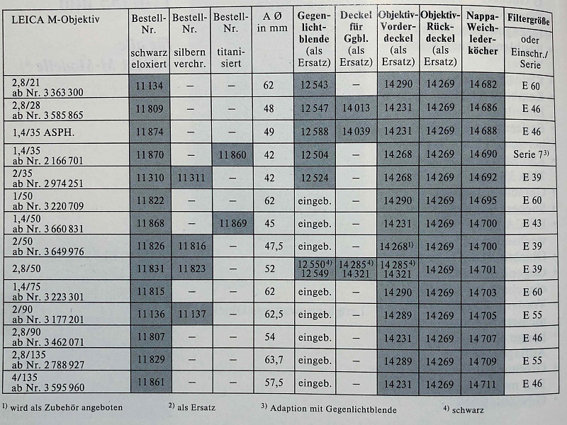

Bonjour à tous,
Quelques années après avoir vendu bêtement mon Summicron 35 v.4, j'en ai trouvé un d'occasion en très bel état.
Néanmoins, le vendeur n'avait pas le bouchon d'origine (il a bien le pare-soleil).
Je n'arrive pas à trouver la référence de ce bouchon, si l'un de vous l'a, pouvez vous s'il vous plait regarder s'il porte un numéro de référence à l'intérieur ?
J'ai trouvé une photo du bouchon, je l'ajoute à mon message.
PS/ Sinon, au pire, pensez vous que les bouchons métal vendus par Leica seraient du bon diamètre ?
Merci par avance pour votre aide, bonne journée !

mogwai
Messages : 337
Depuis le 12 juin 2013
14268
diamètre 42mm

Bonjour ! J'ai réussi à trouver un bouchon tout neuf pour aller avec mon Summicron ! :)
J'ai à nouveau besoin de votre aide, quelqu'un saurait-il me donner la référence de l'étui en cuir d'origine (idem photo ci-dessus) ? Merci !

    Rep : Re: Recherche référence bouchon Summicron 35 v4
Messages : 10588
L'étui en cuir ( sur la photo j'ai le même "Leitz" pour un autre objectif mais en plastique-imitation-cuir ) ne semble pas fourni en standard du 11310.
J'ai cherché sur des catalogues de l'époque et rien trouvé concernant l'étui pour cet objectif 11310.
J'ai devant moi une boîte de 11310, les emplacements découpés dans la mousse n'accueillent que l'objectif et le parasoleil.
Pas de place pour un étui dans cette boîte.
Ceci étant dit, on devrait facilement trouver un étui en cherchant un peu, par exemple étui pour Elmarit-M asph. 2.8/28mm (le mien en seconde main arrive avec une pochette) qui utilise le même parasoleil.

Je n'ai pas de référence sur l'étui de mon 35 mm... Le pare-soleil ne rentre pas dedans c'est certain.
Saussure
Messages : 118
Depuis le 3 nov 2019
Vous devriez trouver les références ci-dessous:
Etui en cuir = Nappa-Weichlederköcher
"+1" de la part de : lepetitpiero

Top ce document :)
