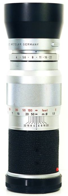

Je propose un fil Elmar 135mm only.
Un objectif très intéressant que j'ai eu l'occasion de décrire.
http://summilux.net/materiel/Elmar-M-135-mm-f-4

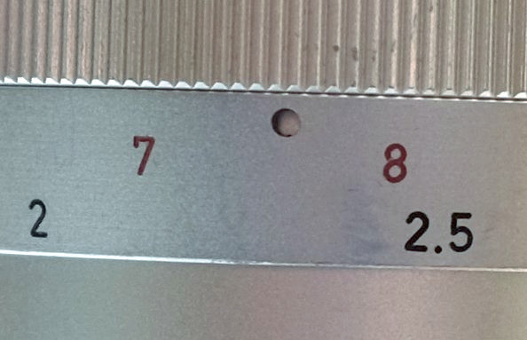

Xenophon a écrit :
Toujours rien sur le petit trou situé sur la bague des distances entre 7 et 8 feet ?
Il est probable que cette vis libère la rotation de cette bague afin que le marquage de l'infini corresponde à la buttée de fin de course. Donc si l'objectif est bien réglé il est sage de ne pas y toucher.

En ce qui concerne ma question, il s'agit bien d'un petit trou sur l'échelle des distances et non d'une vis. Il n'est d'ailleurs pas destiné à recevoir une vis, car on aperçoit le fût au travers, puis le vide quand la distance est réglée sur 1,7 m ou moins. Peut-être est-il possible d'y glisser un outil spécialisé à des fins de réglage ou de graissage. Voici ce dont il est question :
:iboitier: FUJIFILM X100S
Je constate aussi qu'il y a des variantes :
- Sur mon exemplaire n° 1882983 de 1961, le mot GERMANY ne figure pas sur la bague des distances mais sur le fût, au-dessus des filetages de fixation de pied ;
- sous l'inscription "feet", à droite de "m", mon objectif porte le nombre 55, ce qui signifie, si je ne me trompe, que sa focale exacte est de 135,5 mm.

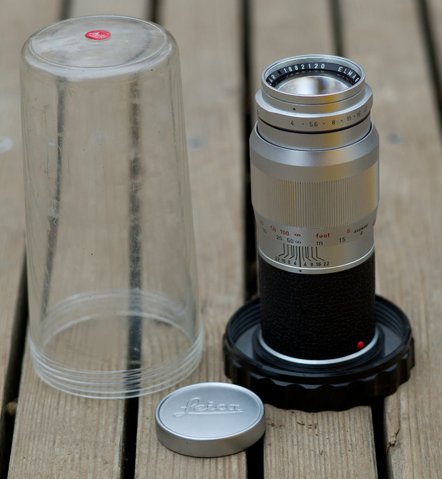

    Mon Elmar 135
Messages : 689
Depuis le 27 oct 2014
Val d'Oise
Pardon de cette rafale de messages ! Mon elmar 135, avec parasoleil 12575. Ce parasoleil, monté inversé, reçoit le bouchon 14033.
