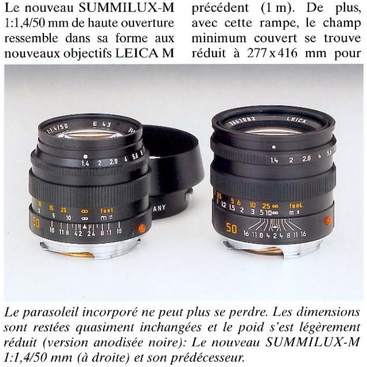

Messages : 10583
snoopss a écrit :
Elle est plus longue sur la version pré asph?
Dans ce cas précis, les 50 Summilux-M sont non asph. (pré-asph.),
la course de la bague de mise au point sur le modèle E46 est beaucoup plus serrée que son prédécesseur E43 (remarquer ceci sur l'échelle de profondeur de champ de chaque)
on voit bien ces "courses" sur cet extrait de la brochure 50mm Summilux-M que j'avais citée précédemment.
ancien et nouveau 1.4/50 non asph.
