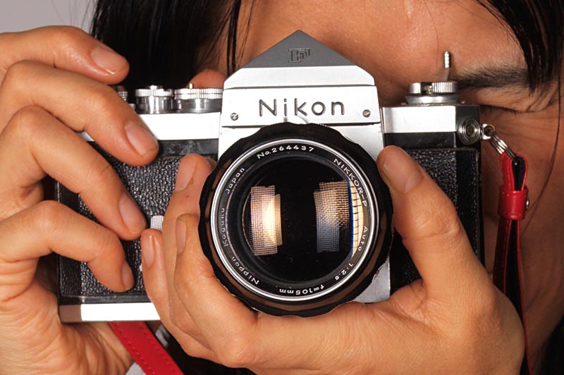

J'avais le 105mm Nikkor (remplacé depuis par un 10.5cm !) sur mon Nikon F de 1960. Je trouve un peu long pour du portrait. Pour moi l'idéal est un 60mm comme le Leica R.

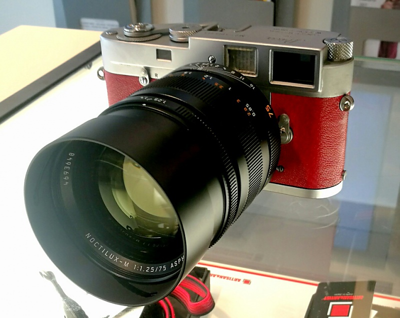

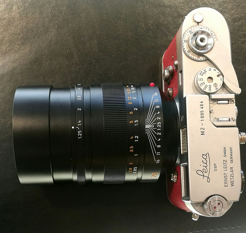

Autrement pour le plaisir: Le Noctilux 75mm qui est resté dans le magasin pour de mesquines raisons financières.
