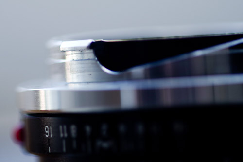

Après un coup d'oeil sur la bague en laiton qui doit être en contact avec le doigt palpeur du télémètre; visiblement la piste a été "ajustée".

Si quelqu'un a un summicron 50mm version III, peut-il vérifier la forme de la bague de laiton? Arrive-t-il qu'elles ne soient pas lisse sur toute la circonférence?
Ce serait bien sympathique car je ne m'y connais pas suffisamment pour affirmer que la forme de la piste en laiton est anormale...
Il m'a simplement l'air décalé au télémètre.

Je n'ai pas de summicron 50 mais un 28 asph la partie incurvée est parfaitement lisse et impeccable pas de décrochage
à la partie supérieure comme sur la photo et le laiton derrière parfaitement propre également.

Il est normal que la bague en laiton soit usinée sur ce Cron III, c'est fait d'origine par Leica pour ajuster la mise au point.
Il faudrait savoir quel est exactement le probleme sur le vôtre.
Le petit défaut souvent constaté, c'est que l'infini est presque atteint par le télémetre mais pas completement.
Ce n'est pas forcément cette bague en laiton qu'il faut rectifier puisque si c'est le cas ici, cela ne changera rien au contraire cela accentuera le pb.
Il faut plutot vérifier si les vis de la monture n'ont pas pris de jeu, si la monture est bien propre, si les 4 ergots de serrage de la monture ne sont pas érodés sur leur face antérieure et s'il n'y a pas de jeu dans le fût de l'objectif notamment la map, ce qui aurait comme résultat d'éloigner l'optique de la monture et de fausser l'infini.
si tout cela ne marche pas, il faut effectivement rectifier le tirage.
