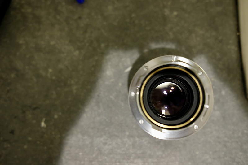

Pourriez-vous faire une photo bien nette du cran de verrouillage ?

Pouvez-vous mettre en ligne une photo bien nette du cran de verrouillage de cet objectif ?

Merci à vous tous pour l'aide. M6L

Tout a pourtant l’air normal. Avez-vous nettoyé l’encoche de verrouillage avec un cure-dents en bois ? Il y a peut-être un encrassement à ce niveau. Voir aussi si aucune vis ne dépasse, mais je n’y crois pas trop car la surface d'appui de l’objectif ne ferait pas totalement contact avec la monture.
