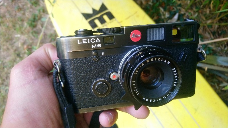

V2:
Ergot diaphragme
Ergot mise au point
Wetzlar = le plus rare des 35 de série

J’ai le même (Wetzlar, n°2330168), par contre comme celui-ci pas de blocage à l’infini.
Antiquecameras indique que certains l’ont, d’autres non.
Erreur de sa part, ils sont tous comme ça, une seule variante existe sur les v2: certains ont la partie porte-filtre sans filetage.
(ps: la différence optique entre la version 2 et la version 3 réside dans le nombre d'éléments collés)

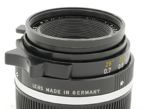

Version II
curiosité en deux images
... à côté d'un autre "Canada" sans filetage
filetage
